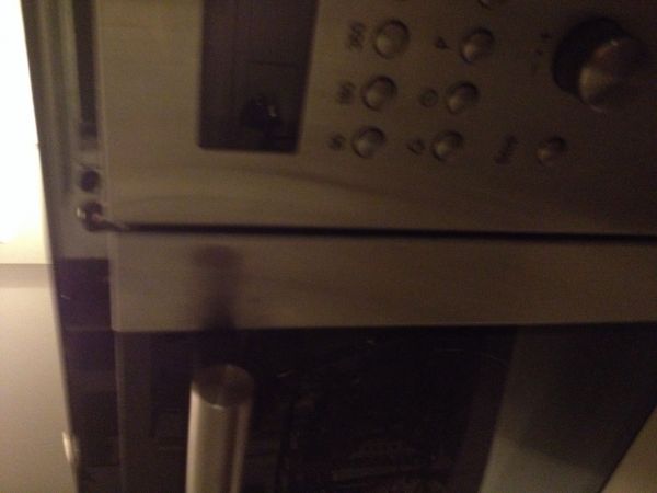

Hallo allemaal, ik sinds kort een prachtige keuken overgenomen met Siemensapperatuur. Alles spik en span en werkt prima. Alleen de magnetron werkt niet mee: de deur (klapdeur) sluit niet helemaal lekker. Als ik er tegen aan duw werkt de magnetron wel, zonder aanduwen werkt alleen de verlichting maar zonder opwarmen. Ik heb de scharnieren al bekeken maar geen idee hoe ik die moet bijstellen.
Ik heb al een reparatieverzoek op internet maar niemand reageert....is het zo'n moeilijk probleem. Het is een mooie combi magnetron (siemens microwelle) dus wil hem niet weggooien.

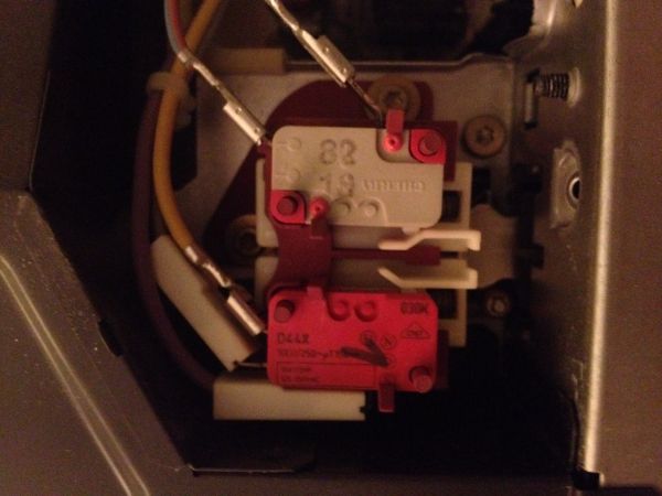

Stroom er af en dan boven kap er af, als je er voor staat rechter kant ziet U het slot zitten! deze kan U bij stellen>Pas op hoog spanning<
Super bedankt! Ik ga (voorzichtig) kijken of het bij stellen lukt. Ik ben benieuwd en hoop dat dit de oplossing is.
robin
Ik de kap er af, is het dan de bedoeling om de rode onderplaat te verstellen?
Dank je
Robin
1 foto is genoeg hahaha maar klopt drukt U de deur maar eens dicht en kijk of hij de contacten in schakelt!
Gaaf dat je zo snel reageert :-)!
Dus door de rode plaat naar achter te schuiven (klein stukje) dan valt hij dieper naar binnen...zoiets?
Robin

Ik vindt het bijstellen van de deurschakelaar vrij riskant om te adviseren.
Of het moet een bekend euvel zijn dat de houder met schakelaars naar achter kan verschuiven.
Stel dat straks de magnetron weer werkt maar de deur sluit niet goed en lekt HF ?

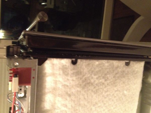

Ik zou persoonlijk in eerste instantie de fout zoeken in de scharnieren.

Met het verplaatsen v/d keuken tegen de deur gedrukt misschien? of met het eruit halen! Ik neem aan dat hij niet gevallen is of aan de deur is gehangen.P.S daarom zij ik ook al als je nu de deur gewoon dicht druk kan je al zien wat er gebeurd,en of hij dan verschoven is deze contacten!
Dat zou goed kunnen, hebben een paar mensen geholpen. Maar hoe zie ik dat de scharnier wijkt? Ziet er gewoon goed uit..geen speling ook.
Als de deur dicht zit dan moet hij ook echt dicht zitten , niet slapper-de-was-kie.
Klepdeuren gaan meestal vanzelf dicht in een bepaalde hoek.
Ik vrees toch dat de deur te ver is doorgezakt en dus de scharnieren vervangen moeten worden.
Dan ga ik er wel vanuit dat toestel waterpas staat.
2 mm lastig om te beoordelen durf ik niet te zeggen.
Ik heb net de scharnier op de bodem los en vast gedraaid dn dacht dat hielp. Je hoorde een klikje van de schakelaar als je hem dicht duwde. Dus niet nog een klikje als je verder duwde. Doe ik net de kap erop, hoor ik t weer...zucht.
Op de foto's lijkt het alsof de deur verwrongen is.
Leg er anders een stalen rij langs, of iets anders waarmee je het kan bepalen. Als ie getordeerd is valt er niets af te stellen.
2mm speling vind ik twijfelachtig, bij mijn magnetron is er 0 speling.
