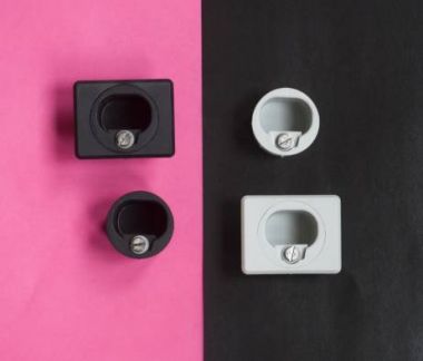

Ik heb een vraagje... Wij hebben openslaande tuindeuren voorzien van een buva slot. Nu is het zo dat als de deur netjes op slot zit... en je duwt tegen de deur dat ie heen en weer gaat. Alsof er ruimte zit in het slot wat in de grond gaat zeg maar.... (die pin)..
Weet iemand hoe je dit moet aanpakken om dit op te lossen. Het slot draait wel netjes in de drie sloten....

Ik mag aannemen dat u ook een vergrendeling aan de bovenzijde hebt?
Het lijkt er inderdaad op dat er te veel speling op de pennen zit.
DE afdekplaatjes verzetten is de oplossing

Specialist Zonwering
Zoals je het omschreef is het een slot met oa een pen naar beneden (vertikaal).
Daar waar de pen in de dorpel gaat (het gat dus) daar zit doorgaans een metalen plaatje op. Daar gaat het om

Nou ik heb gekeken maar onder zit niet zo'n plaatje. Er zit direct in de dorpel een geboord gat..... Wat nu? Er gaat inderdaad zo'n pin naar beneden en boven (boven zit wel zo'n plaatje) gr wel bedankt voor de reacties
Een passend slotplaatje kopen bij de ijzerhandel en op de dorpel schroeven.

Google even op nastelbare sluitkommen.
Daar heb je ze die je in de onderdorpel zet en met een plaatje keurig op maat kunt zetten zodat hij niet meer beweegt.
dit is vergelijkbaar.
