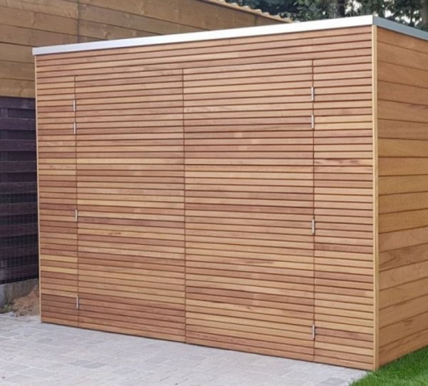

Ik wil mogelijk een dichte buitendeur betimmeren met hout inclusief een stukje gevel. Wat voor deur/kozijn dient het te zijn? Of kan dat met elke soort deur?
De Bob
Is het een bestaande deur, dan weet u wat voor deur het is.
Of bedoelt iets anders.
Heeft u zo mogelijk een foto.
Michiel43

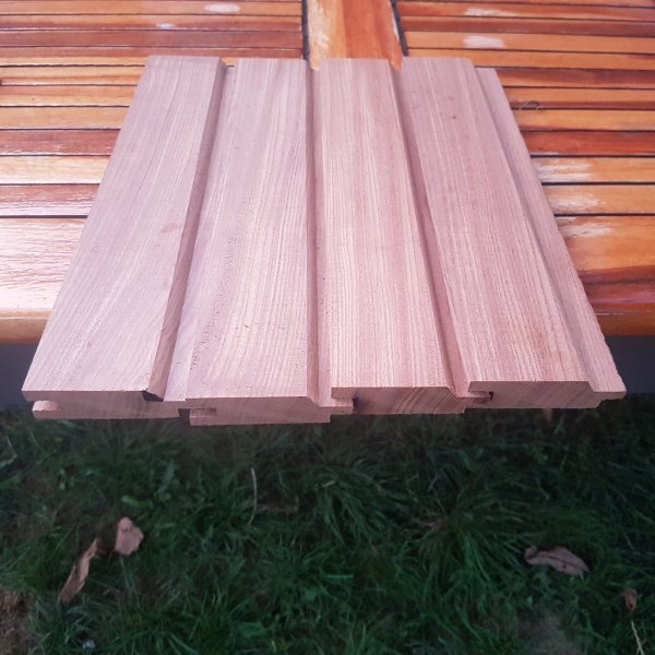

Wil oprit gevel voorzien van houten gevel, vergelijkbaar zoals op foto. Met bijgevoegde planken.

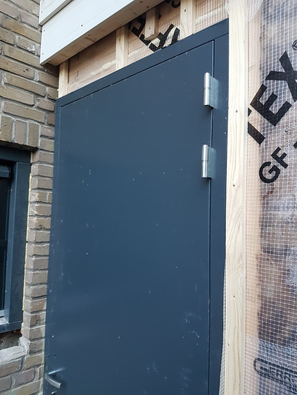

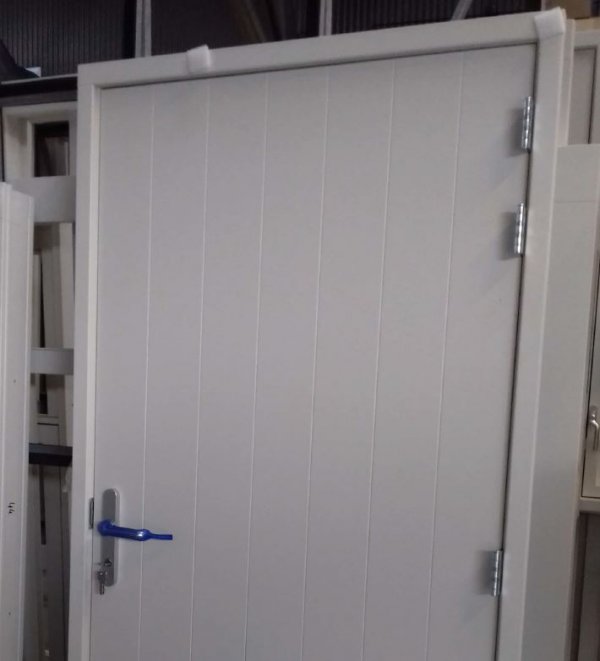

Heb 2 soorten deuren toegevoegd. Waaruit ik zou kunnen kiezen voor een nieuwe gevel op de oprit. De scharnieren mogen van mij in het zicht blijven. Het hout is 21 mm dik.
Ik zou de blauwe deur gebruiken, die past beter in het kozijn, hij loopt mooi vlak, de andere is iets terug geplaatst in het kozijn.
De scharnieren zou ik verwijderen, dat worden plekken die gaan lekken, de deur kan vast geschroefd worden in de sponning.

Bijgevoegde planken moeten wel geventileerd aangebracht worden. Verder geeft verticaal verwerken vaak problemen met vocht, dit kan zich ophopen tussen de mes en groef.

Dus gewoon standaard scharnier doen? Maar de deur wordt toch 21 mm dikker + mogelijk nog naad of luchtspouw? Dan moet je toch 4 diepe scharnieren gebruiken. Anders kan de deur toch niet open draaien?
Frank
Of een taats scharnier gebruiken, maar daar heb je wel een speciaal kozijn voor nodig.

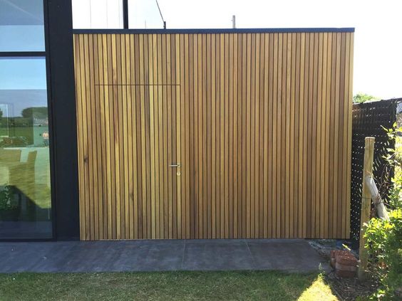

Ik bedoel een nieuwe dichte deur (zonder glas) die ik wil betimmeren. Zodat je 1 geheel krijgt. Hier een voorbeeld. Maar dan met 2 deuren. Is in dit voorbeeld horizontaal gedaan.
