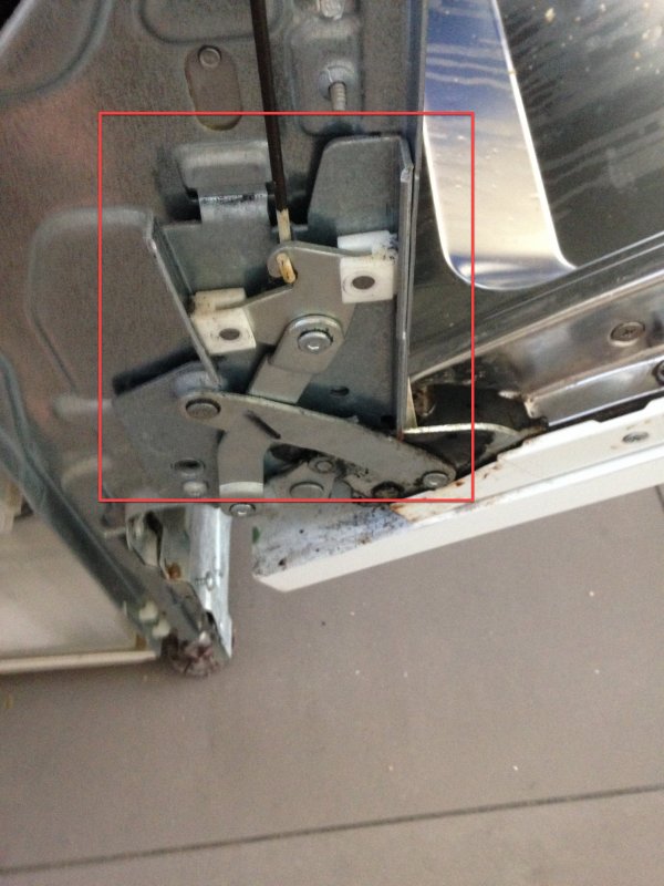

Weet iemand hoe ik de deurbalans van een AEG vaatwasser afstel? Het is de AEG Favorit 44010 VIL.
Alvast bedankt.
Remko
Kees
PNC van de machine?
Remko456
911985603/01
Kees
Voorzover ik in de documentatie kan vinden zou dit apparaat 'zelfafstellende' ("selbstjustierende") deurscharnieren hebben.
Daar zou dan niets aan afgesteld kunnen worden.

Het paneel is dan te zwaar of er is een veer gebroken.
Remko456
Een kennis van mij had de oplossing voor de "zelfstellende" deur. Aan beide zijkanten van de vaatwasser (achter de zijplaat) zit een soort rem. Door de ijzeren zijdes een beetje naar elkaar toe te buigen remt de rem weer goed.
Overigens vraag ik mij af wat "zelfstellend" inhoudt. Er is niets stellend aan...
S.oldeerbout
Specialist Keukenapparatuur
Dat is geen rem maar zijn geleiders , dit zal niet lang goed blijven gaan.
Precies daarom zelf stellend , toestel is gemaakt voor een X-tal kilo gewicht voor het deur paneel.
Alles binnen deze marge gaat goed.
Waarschijnlijk is toch je deurpaneel wat aan de zware kant en rekken de veren wat uit.
Remko456
Ik wilde nog een foto van het zelfstellende mechanisme bijplaatsen.
