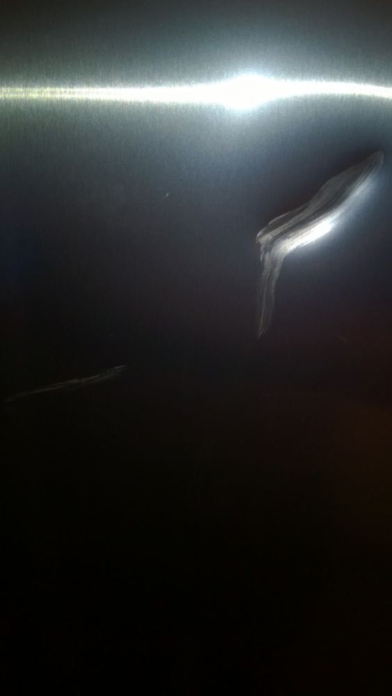

In mijn koelkast, Siemens met rvs-deuren uit de premiumserie (type: KA58NA75 is een deuk gekomen. Is het mogelijk deze uit te deuken met bv. een dent trekker.
Ik heb al geprobeerd met de föhn de RVS te verwarmen en daarna af te koelen.
Iemand een idee op welke manier dit kan!
Nu zit ook eraan te denken om de RVS van de deur te halen en deze dan uit te deuken.
Iemand een idee hoe ik de deur en de RVS plaat kan halen!

Het materiaal is teveel vervormd om met vacuum of verlijming de deuk eruit te trekken.
Als u er niets op wil plakken moet er een nieuwe deur in, zelfs een ervaren vakman zal de deuk niet zo mooi kunnen uitdeuken dat er weinig/niets van te zien is.

Ik heb eens schadeherstel gezien bij een deuk in een Delorean, dat is een auto die helemaal uit RVS plaatmateriaal bestaat.
Een gespecialiseerde vakman gebruikte allemaal rek-, strek- en krimpgereedschappen om de deuk er zoveel mogelijk uit te krijgen. Vervolgens moest het hele paneel (over de volle lengte en breedte) nabewerkt worden om dezelfde structuur te krijgen. En dit hele verhaal kon alleen omdat het RVS paneel vrij dik was.
Die man was daar dagen mee bezig.
