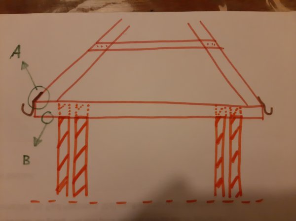

Ik zoek een detail waarbij de zolderbalken doorlopen tot buiten de spouwmuur. Daarop komen dan de spanten.
Het overstek wil dusdanig betimmeren dat ik daarin aan de onderzijde spotjes kan plaatsen. De regengoot kan gewoon in het zicht komen.
Helaas kan ik nergens op het internet een dergelijk detail vinden.
Hoe is bijv. het detail bij het uiteinde van de zolderbalk, daar waar de spant op de balk komt?
Bovenstaand mijn bedoeling.
Daar waar wij dachten een schuur met plat dak te moeten bouwen (vergunningsvrij), bleek dat voor ons anders te liggen. Nu willen we dus alsnog naar een zadeldak toe.
In de praktijk staan de muren er. Binnenmuur op hoogte en buitenmuur nu bijna op hoogte (nog ca. 4 lagen tot hoogte van binnenmuur).
We willen graag een overstek waarin we eventeel spotjes kunnen plaatsen (zie B). Hier moet dus een betimmering komen.
Ook vraag ik me af of A een juist detail is. Ik kan hier namelijk niets van vinden. De details die ik vind op het internet, zijn allemaal zolderbalken welke enkel op het binnenste spouwblad liggen.
Ideeën en of details zijn van harte welkom!
Hellend dak laten eindigen boven de muur, de dakgoot wat breder maken en uittimmeren ipv alleen een mast- of bakgoot.
Waar ik nu natuurlijk ook mee kom te zitten, is dat ik de binnenmuur (en later buitenmuur) verder op moet metselen.
Daarnaast is natuurlijk ook belangrijk welk type dak het moet worden. Ik dacht zelf aan een gordingkap.
Moet ik mij nu eerst richten op het plaatsen van de spanten? En dan daarna de puntjes metselen of is iets als een 'hulpspant' handig om het metselwerk eerst uit te voeren?
Neem een bouwkundeboek, bijvoorbeeld van jellema. Daar staat dit detail gewoon in.
Zoals jij het nu getekend hebt,krijg je op je kopgevel een puntje wat je niet kan metselen.
@rola ik zie in dat het inderdaad onmogelijk wordt om het met opgaand metselwerk uit te voeren.
Maar hoe wordt het dan als ik de punt van gevelbeplating wil voorzien?
Moet ik dan bijv. de binnenmuur wel optrekken of kan ik het met spanten af?
