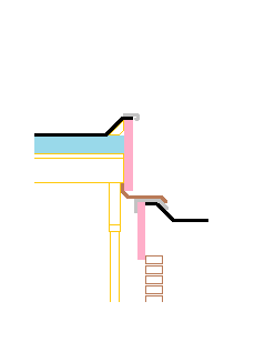

Allen,
Hierbij een detail van; rechts de uitbouw van mijn buren en links mijn nieuw te bouwen bijkeuken. Zoals hopelijk duidelijk is komt mijn dak ca 30 cm hoger uit dand at van de buren. Ik ben van plan eea op de getekende manier waterdicht te maken. De boeidelen zijn roze afgebeeld en de zwarte lijnen zijn EPDM/lood.
Graag jullie commentaar?
Misschien is het verstandig die kunststof loodvervanger te ondersteunen. Ligt er natuurlijk aan hoe groot de horizontale afstand in de praktijk gaat uitkomen.
