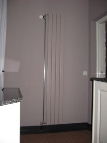

Ik heb in mijn keuken een designradiator geplaatst. Leidingen komen uit de vloer, daar een vloerblok geplaats met thermostaatkraan (met een lange messing pijp die de radiator insteekt voor de toevoer). Radiator blijft koud. Even als het systeem wordt bijgevuld wordt de onderkant warm maar daarna niets meer. Inmiddels is er een "mannetje" bijgeweest.

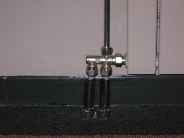

Heeft het onderblok vervangen en een aparte afvoerbuis geplaatst naast de radiator naar de bovenaansluiting (niet fraai) maar ook nu blijft de radiator koud. "Mannetje"heeft afscheid genomen, komt er ook niet meer uit maar....wat nu? Overigens zit er onder de ketel een verdeelblok met 5 uitgangen waar in totaal 7 radiatoren op aangesloten zijn. Ergens in de vloer zijn dus vertakkingen. Volgens het "mannetje" zit daar het probleem. Wie weet raad???
Dit is de huidige situatie:

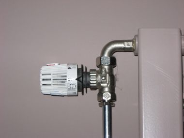

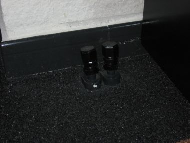

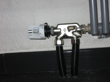

In de huiskamer heb ik dezelfde situatie. Zoals de kraan daar gemonteerd is (zie foto) zat het oorspronkelijk ook op deze radiator. In de huiskamer werkt het prima. Het is wel zo dat er indezelfde leiding 2 radiatoren zijn verwijderd. Die leidingen zijn afgedopt (zie foto2). Kan dat er nog iets mee te maken hebben?
Maak tussen die twee dopjes maar weer een verbinding, groot kans dat alles dan weer werkt.
Dit is afhankelijk van wat u weg heeft gehaald aan radiatoren, als de weerstand erg afwijk van wat er nu zit en van wat er heeft gezeten kan het best zijn dat u het niet goed werkend krijgt.

Dus lijkt het gedeeltelijk toch op een 1 pijpssysteem.
Doorlussen zoals cvolieboy al aangaf.
Dan nog de vraag heeft u op de nieuwe radiator ook een goed onderblok zitten :?
