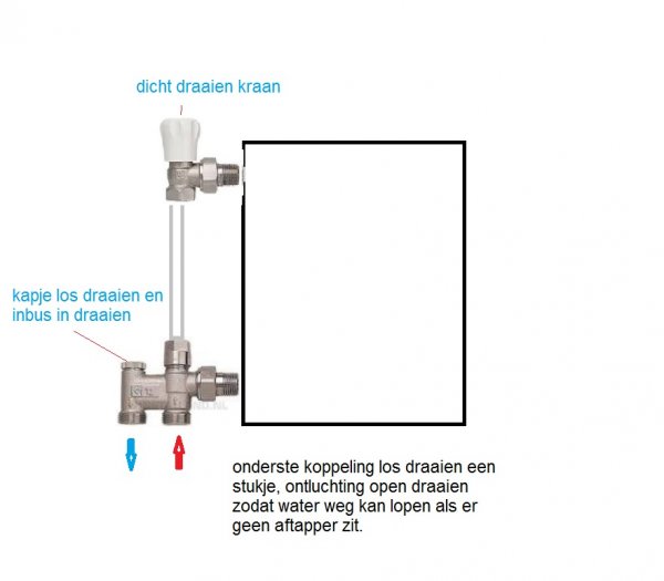

Kan me iemand vertellen hoe ik deze radiator kan afkoppelen? Radiator bevindt zich op de begane grond (badkamer).
Ik weet dat het ventiel dicht gedraaid moet maar ik snap deze situatie niet.
Zie foto.
Alvast bedankt voor jullie antwoorden.
Gr. Roberto
