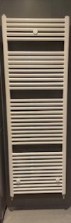

Kan iemand mij helpen? Wij wonen sinds een aantal dagen in dit huis, en lopen er tegen aan dat we de radiator in de badkamer niet uit (of op een lagere temperatuur) krijgen.
Nu heb ik er zelf weinig verstand van, maar er zit ook geen thermostaatknop op wat het niet makkelijker maakt.
Kan iemand mij vertellen of, en zo ja hoe, ik handmatig deze verwarming uit kan zetten?
En is het mogelijk om een thermostaatknop erop te monteren, zodat we wel op een normale manier de temperatuur kunnen regelen?
Graag hoor ik van jullie!
Alvast bedankt.

Helaas, op deze manier is de temperatuur niet te regelen.
Je kunt de radiator wel uitschakelen door de inbus schroef links of rechts helemaal rechtsom te draaien of bijna helemaal dicht zodat er minder vermogen uit komt.
Als je op temperatuur wil regelen, wat normaal is dan moet je een van beide ventielen in de aanvoer vervangen.
Heb je vloerverwarming in de badkamer? Mogelijk staat deze radiator op het zelfde circuit als de vloerverwarming en wordt de temperatuur van de radiator geregeld met de thermostaat van de vloerverwarming. Het is best raar als deze radiator niet te regelen is. Vandaar dat ik zoek naar een reden waarom er geen thermostaat knop op deze radiator zit.
Meestal/soms fungeren radiatoren in badkamers (ook) als bypass, zodat de cv ketel altijd z'n warmte kwijt kan, mochten alle andere radiatoren uit staan.
Dat kan ook de reden geweest zijn dat men er geen knop op gezet heeft, opdat is dus altijd open staat.
