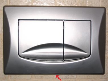

Wie kan mij wijzer maken wat betreft deze spoelknop van het toilet inbouwreservoir( zie foto) er is een hangtoilet geplaatst van het merk Dune. We wonen sinds dec.2011 in het appartement. Na het doorspoelen is er vaak nog een stroompje in de toiletpot.Ik heb geen idee hoe de unit eraf moet krijgen. Al geprobeerd met optillen en trekken,maar ik durf niet te veel kracht te zetten bang om de zaak kapot te trekken.

Voor zover ik kan zien op google komt dit merk bij Plieger vandaan.

Als het een plieger is, dan bij de aangegeven pijl het palletje indrukken, dan complete drukplaat omhoog duwen.
zoieso kan je 9/10 drukplaten demonteren door de simpelweg omhoog te lichten.
Hallo Neesje / Kanterz bedankt voor jullie reactie ik ben er nog niet uit, er is geen palletje zichtbaar op de drukplaat, ik ga verder zoeken o.a Plieger, maar hoop nog verder reacties te mogen ontvangen.

dit is een witte was wel heel lang speuren vanavond
hij is van praxis
Praxis Inbouwreservoir Adriatico+bedieningspaneel

Henk253 bedankt, ik had inmiddels al zitten zoeken naar info, als ik nu nog weet hoe ik de drukplaat moet verwijderen.
Men zegt omhoog schuiven en vervolgens onder of bovenzijde naar je toetrekken,het is me nog niet gelukt (durf misschien niet zo hard te trekken)

Vaak is het van onder omhoog drukken en dan boven naar iets naar je toe halen en dan weer naar beneden halen zodat deze over het nokje heen gaan.
maar er zijn ook types die over zij schuiven.
vaak is het als je ruimte hebt om hem ergens heem te schuiven dan is dat de manier om hem open te halen.

ik heb inmiddels alles eruit gehad,had assistentie van een ervaren Klusmeester, maar het stroompje is nog niet verdwenen.
De drukplaat gaat er af door aan de rechterkant te duwen en dan aan de linkerzijde trekken,gaat heel soepel.
Op het beveiligingsplaatje staat Kiwa en het inbouwreservoir is van het merk OLI,we hebben het treksysteem eruit gehaald en schoongemaakt, maar waarschijnlijk moet de rubberring die onderaan zit dan toch vervangen worden(zag er wel nog goed uit)

dat er een stroompje water water geeft kunnen 3 dingen zijn
1. vlotter staat te hoog af gesteld en stroomt over in het door spoel mechanisme.
2. en zoals in het pdf bestandje aan geeft bodemklep bedekker (seal 13)
3.als bediening paneel er op zit dat hij door stroomt en als ie er af is stopt ie, afstelling druk stiften te lang

We zijn inmiddels weer in de materie gedoken en ik heb bij Praxis vorige week een renovatieset (dat is in en uitstroommechanisme)besteld voor het inbouwreservoir Adriatico deze zou met +/- 10dg. geleverd worden dus half volgende week.

vanmiddag vlotter en uitstroommechanisme opgehaald bij Praxis oude eruit en het nieuwe erin en ziedaar alles funtioneerd zoals het behoort,
geen stroompje meer in de pot en alles werkt zoals het zou moeten werken,het heeft even geduurd maar het is nu opgelost.
