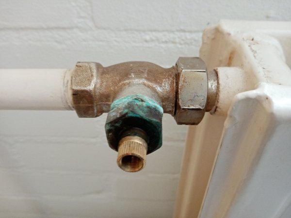

Demonteren radiatorkraan.
Mijn vraag is:Kan ik deze radiatorkraan er gewoon afdraaien? Zit er aan het uiteinde van de leiding schroefdraad waarop de kraan bevestigt zit?
Ja, er is draad gesneden op de buis.
Water aftappen, moer bij de radiator los bij de aanvoer en retour, radiator wegdraaien, daarna kan je de kraan eraf draaien.
Ga je er een thermostaatkraan voor in de plaats monteren? Ik zou in dat geval zorgen dat je een 'dubbel instelbare' kraan plaatst. Dan kun je namelijk de radiator waterzijdig inregelen.
Altijd een goed idee om dat te doen, maar ik verwacht niet
dat één kraan vervangen voldoende is voor een goede balans.
