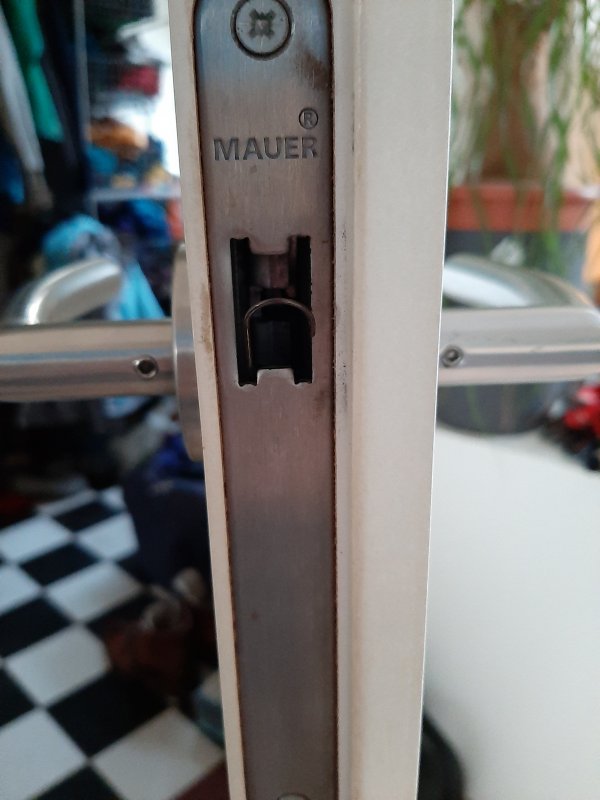

Hoe demonteer ik dit Mauer loopslot? Het losmaken van de stiften is niet voldoende...
Als het een gewoon loopslot is, dan de inbus boutjes links/rechts verwijderen uit de krukken, stift uit nemen, de twee schroeven aan de voorkant losdraaien, en slot uit nemen.
Als ik de inbus-stiften los draai en weghaal kan ik de krukken niet uit het slot halen - zoals bij alle andere deuren. Wat is er anders bij Mauer?
Aan één kan het sier afdek kapje eraf en schroeven eruit. klink kan een geheel zijn met de bevestigingsplaat.
