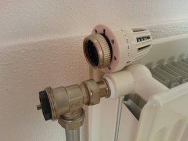

Op een flink aantal radiatoren in onze kamers boven zitten zogenaamde thermostatische radiatorkranen van Plieger. Zie hieronder een afbeelding.
Nu verdenk ik bij een van deze kranen dat deze niet meer goed sluit. Wanneer ik de kraan helemaal dichtdraai (nog voorbij antivries icoontje) wordt de radiator toch nog warm bij aanslaan Intergas HR ketel.
Voordat ik de hele kraan vervang voor een nieuwe, wil ik de knop er eerst afhalen om deze te inspecteren. Ik lees dat deze nog wel eens wil slijten.
Mijn vraag luidt: Hoe haal ik deze knop eraf?

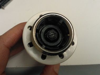

Ik zie kleine witte klipjes in de uitsparingen van de knop (zie foto bij stand nr. 4) maar er zijn er zoveel dat ik deze nooit allemaal tegelijk in kan drukken.
Kan ik de knop/kraan er afhalen bij de metalen ring? Of moet daarvoor de radiator/leiding eerst leeg zijn.
Nee krijg jegeen natte voeten van.
je kan hem dan inderdaad het pennetje indrukken om te testen.
in geval van noot kan je een cent tussen de knop en het pennetje doen, dan zal hij wel afsluiten.
groeten b
Juist. Ik was al begonnen (had badslippers bij de hand vanwege mogelijke natte voeten :wink:) en heb er gelijk wat foto's van gemaakt.
Ik zal zo testen door de stalen pen in te drukken terwijl de ketel actief is.
Bedankt voor de tip van de cent. Ik zat al te denken waarmee ik een aantal millimeters zou kunnen 'opdikken'. Nu nog een cent vinden....
Ik kon geen verschil horen tussen wel of niet indrukken van het pennetje.
Nu eerst maar proef op de som. Cent gevonden en geplaatst. Knop weer gemonteerd en radiator helemaal dicht gedraaid. Nu maar even wachten opdat radiator warm wordt of niet.
Het bekijken van de knop levert bij mij wel direct een vraag op over de werking ervan. Ik zie dat je het zwarte pennetje beweegt wanneer je de knop van 0 naar 5 draait. In die zin is de werking precies eender als met een reguliere niet thermostatische knop. Of toch niet?

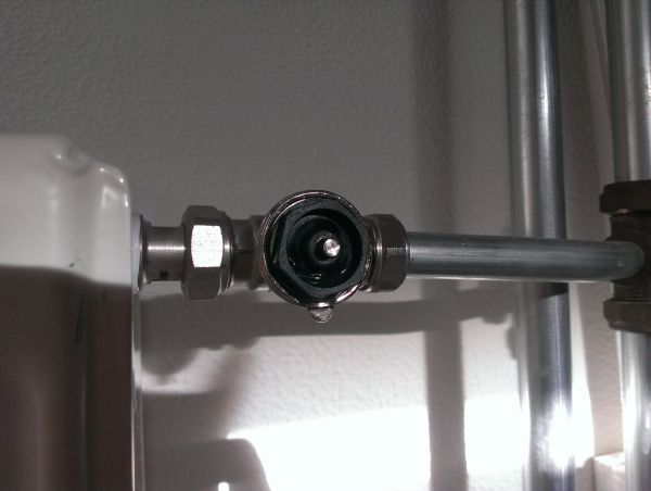

'k was nu voor een andere radiator met dezelfde setting bezig. Zie ik tijdens losdraaien van de kraan dat het zwarte kunststoffen kapje waarin de pen zit, ook half mee gekomen is. Dus ik draai deze weer vast maar hij blijft nu lekken. Zie foto. Kan dit gerepareerd? Hoe? Kan ik deze losdraaien zonder dat de leidingen leeg hoeven?
Ik heb ook een paar van deze kranen gehad, waardeloze dingen.
Ik zou als ik jou was fatsoenlijke kranen nemen van een goed merk.
Tja, m'n hele huis zit vol met deze knoppen. Dit is de eerste die lekt. Dit kan zijn omdat ik (te ondeskundig) als een malle met een waterpomptang op de koppeling heb zitten knijpen, dat nu de aansluiting niet 100% rond meer is. :(
Om niet langer in onzekerheid te verkeren, toch maar een nieuwe, zelfde, complete unit aangeschaft. Het mag dan niet de beste in z'n soort zijn, het hele huis zit er vol mee, daarom wederom een Plieger.

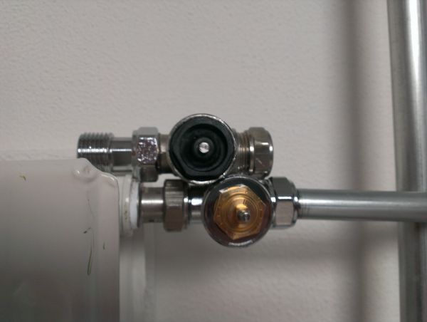

Eenmaal gemonteerd het beschermkapje van de insert geschroefd. Het viel gelijk op dat de huidige inserts niet langer van kunststof worden vervaardigd, maar van een messing legering. Lijkt me een stuk solieder. Zie foto voor de verschillen.
Daarnaast is de bevestigingsring van de thermostaatkop ook niet meer van kunststof.
Hierna de CV installatie weer op druk gebracht, hier en daar ontlucht en nu weer een warm radiatortje.
P.S.
Waar ik voorheen de waterpomptang pakte om de thermostaatkop goed vast te zetten, heb ik 'm nu met de hand vast geschroefd. Dit om te voorkomen dat de thermostaat beschadigd. En zo vast hoeft die kop ook weer niet.
