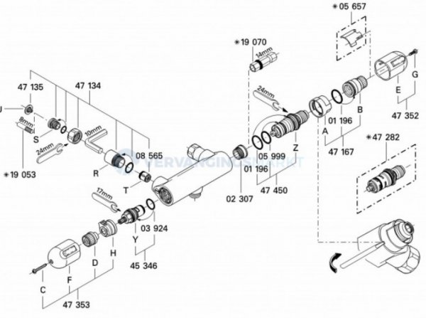

Zie bijgevoegde foto's: Thermostaatkraan in de badkamer lekt (druppel per minuut). Heb het forum reeds afgesnuffeld, maar zie niets vergelijkbaars. Vaker kraanleertjes vervangen, doch dit is ander systeem.
Hoe demonteer ik de grijze onderdelen (zie foto) om onderdelen schoon te maken, c.q. te vervangen.
Heb geen typenummer, destijds niet zelf aangeschaft en gemonteerd.

Grohtherm 1000 (1994-2004)
D en H lost trekken en dan Y met passende sleutel los draaien.
wel eerst water afsluiten.

Dank voor de supersnelle reactie en exploded view prent.

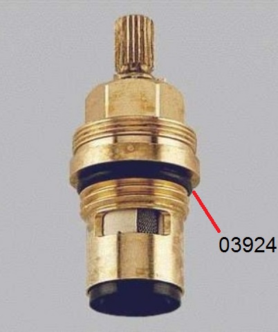

Ik ga er vanuit dat bij lekkage het "normaal gesproken" voldoende is om de rubberring te vervangen (03 924), net zoals een conventioneel kraanleertje?

Sorry, zal toch het gehele keramische bovendeel 1/2"moeten zijn?
Henk253
Y is het bovendeel met keramische schijven 03924 is afdichting ring in het kraanhuis.
45 346 is compleet met afdichting ring

Toch prettig dat anderen technisch goed op de hoogte zijn van zaken. Bedankt! Demonteren was fluitje van een cent; ik hoopte kalkresten tegen te komen omdat we sinds kort een waterontharder hebben, en nu overal kalk loslaat en kranen éénmalig gereinigd moeten worden. Maar helaas, schoongemaakt met antikalk, maar lekt nog steeds na montage. Er is totaal geen slijtage te zien.
Ik ga wel een nieuw compleet bovendeel (ca. €25,-) installeren, echter de vraag: de lekkage kan toch niet vanuit de thermostaatknop komen (de rechterknop)?

de afsluitkraan kan een klein krasje op het porselein zitten binnen in.
Als de lekkage al een poos aan de gang is dan is dat verkalkt.
En lekt midden in waar de douche slang op zit dus.
Dan gewoon bovendeel vervangen.
