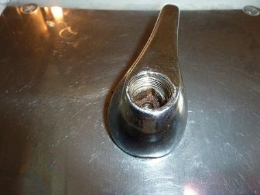

De handgreep van de (Grohe) DAL drukspoeler gaat zeer zwaar.
Ik heb een probleem bij de voor de reparatie benodigde demontage:
Stappen:
1. Ik heb de sierdop van DAL verwijderd.
2. Ik heb het boutje daar direct onder losgeschroefd.
VERDER KOM IK NIET
Toelichting:
De greep zit nog muurvast. (Nadat de greep eraf is kan ik de RVS afdekplaat pas losmaken en bij de kraan komen.).
Ik kan een vierkante inbusslutel van ca. 10mm in het vierkantige binnengat plaatsen, maar daar heb ik ook niets mee kunnen bereiken. Ik kon niets verdraaien. Ik weet ook niet of dat de bedoeling is.
Kunt u mij een tip geven hoe verder te gaan? Ik ben bang dat ik anders iets kapot maak of iets beschadig.

Onderin het gat kan ik nu duidelijk een vierkante ring zien zitten, die lijkt vastgelast te zijn aan de handel op de hoekpunten. Op de 4 rechte gedeelten lopen de lassen niet door en zie ik enige ruimte. Ik veronderstel dat deze ring op de "bus" zit waar het asje volgens jou plaatje weer in zit.
Zijn er nog andere truuks mogelijk om dit op te lossen?
Nog even doorgaan met WD 40. Je kan proberen om de handel even te latten "schrikken" door een niet te harde tik te geven met een fiber, rubber of houten hamer in de richting van de as. Dan gaat de corrosie die het handel vasthoudt los.
Elke dag WD 40 ingespoten. De handel bovendien een aantal keren vreselijk hard laten schrikken. ':('
Ik zie nu geen andere mogelijkheid meer dan slopen of heeft iemand nog een briljant idee?
Nog even een paar scherpe foto's.
Ik weet niet waar de sierdop van gemaakt is? Als dit staal is en zo te zien met schroefdraad kun je deze mss gebruiken.
Draai het boutje weer een klein stukje in het vierkant zodat de afdekdop hier op vastloopt voordat deze helemaal aangedraaid is desnoods een langer boutje of iets anders ertussen kan ook.
Draai de boel op spanning en laat het weer schrikken.
Sierdop ook van staal. Dit is slim gevonden! Langer boutje, draaide eerst lekker mee met de sierdop dus kreeg er onvoldoende spanning op. Met vaseline boutkop en sierdop van binnen ingevet. Mooie spanning erop en rake klappen gegeven. Geen enkel effect .....Maar weer wat WD 40 erop gespoten. Grotere spanning is niet mogelijk, schroefdraad van de sierdop begon al te snijden. Harder slaan kan alleen met een moker, maar dan kan ik beter gericht gaan slopen. Het plan doet me aan een soort poelietrekker of poelieduwer denken. Iemand nog een idee om de spanning verder op te voeren of iets anders? Iets met hitte misschien?

Uiteindelijk gelukt met de poelietrekker rechtsonder op de foto.
Het zat allemaal vreselijk vast. Op de foto is duidelijk te zien hoe het allemaal zat.
De drukspoeler was na 2 dagen in azijn weer als nieuw en werkt perfect.
De achterplaat moet ik wegens beschadigen door de poelietrekker vervangen, maar dat is makkelijk zat.
Opmerking: Er zijn ook poelietrekkers, zogenaamde "vliegwieltrekkers". Dat is een een holle bout met binnendraad.In die binnendraad past dan weer een bout waarmee je kunt duwen. Een vliegwieltrekker kon ik echter niet krijgen in de maat van de sierdop. De beschadigde achterplaat is het gevolg van de grove poelietrekker. Ik heb de grove grijpers ervan met behoorlijk geweld in positie moeten brengen en daarmee de achterplaat beschadigd.
