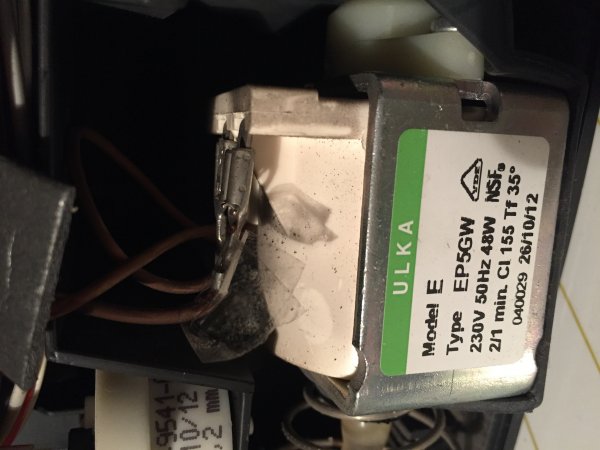

Omdat ik hier, en elders op het internet, verhalen las over kogeltjes die in pompen kunnen blijven plakken, heb ik de pomp gedemonteerd en geheel uit elkaar gehaald. Geen viezigheid of kalk van binnen zichtbaar. Het 2 mm kogeltje keurig wit. Wél een ogenschijnlijk inslijtcirkeltje in het zwarte rubbertje, dat terugloop van water vanuit de machine naar de pomp tegengaat. De pomp maar weer samengebouwd en gemonteerd. Daarna deed de pomp het weer prima. Eén maal. Na uit- en aan-zetten van de machine kwam de pomp weer niet verder dan het zachte gezoem. Wederom pomp gedemonteerd, uit elkaar gehaald, samengebouwd en gemonteerd. Hetzelfde resultaat: één maal goed werken, lekkere koffie weer verkregen; bij tweede poging daarna het zachte gezoem.
Ik verdenk nu de pomp van overmatige slijtage (m.n. het terugslagventiel aan de perszijde) en heb zojuist dan ook een nieuwe pomp besteld.

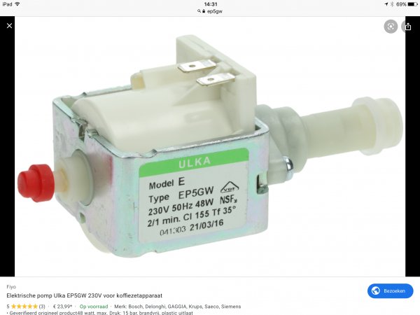

Ik ga ook een nieuwe pomp bestellen, die kost ca 25,- Klein ielig dingetje , veel plastic.
Ik laat nog weten of het de oplossing was, voor andere lezers.
Nou, zo ielig is-t-ie nou ook weer niet, hoor, de EP5GW. Zwaar metalen raamwerk eromheen.
Ook ik zal hier laten weten, of vernieuwing van dit onderdeel de oplossing is.
Maar is jou ook opgevallen , dat er twee verschillende versies van dit pompje zijn?
tenminste, bij de webshop , waar ik meestal kijk, beginnend met een F.
waar zit het verschil? welke is beter? oude en nieuwere versie?

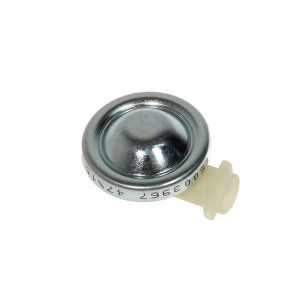

als ik nu weet welke onderdelen waarschijnlijk nog meer aan vervanging toe zijn, bestel ik die liever in 1 keer mee, scheelt in de verzendkosten.
je zou bijna alle verkrijgbare onderdelen rond de pomp in 1 keer kunnen vervangen, allemaal aan slijtage onderhevig, lijkt mij. En duur zijn ze niet.

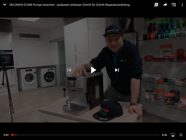

Het uit- en in-bouwen zelve vond ik niet zo lastig. Het wordt overigens heel helder uitgelegd op YouTube in het filmpje, waar ik een printscreen van heb bijgevoegd. Succes!

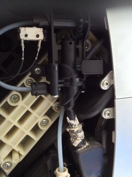

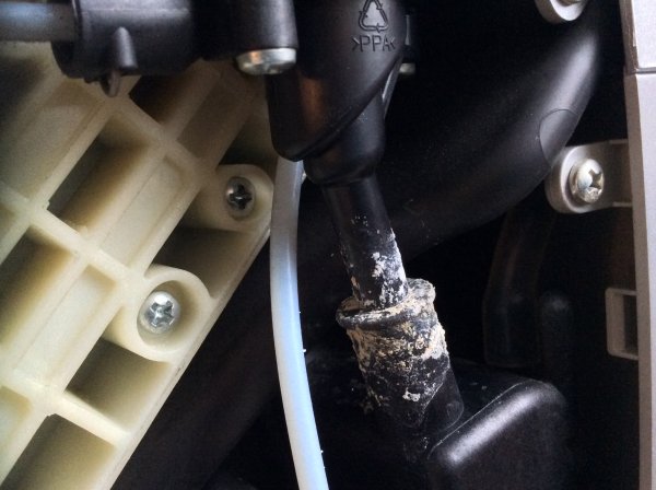

Ik trof de binnenkant zo aan, zie foto’s.
Bij het stoommechanisme heeft het gelekt blijkbaar, veel kalkaanslag.
Kan dit de oorzaak zijn geweest van de slechtwerkende pomp?
En hoe krijg ik dit weer waterdicht? is daar een onderdeel voor? een o ring misschien?
En is het verstandig om ook het pompventiel te vervangen? ik heb hem een tijdje in azijn gelegd trouwens, tast wel aluminium aan helaas.
