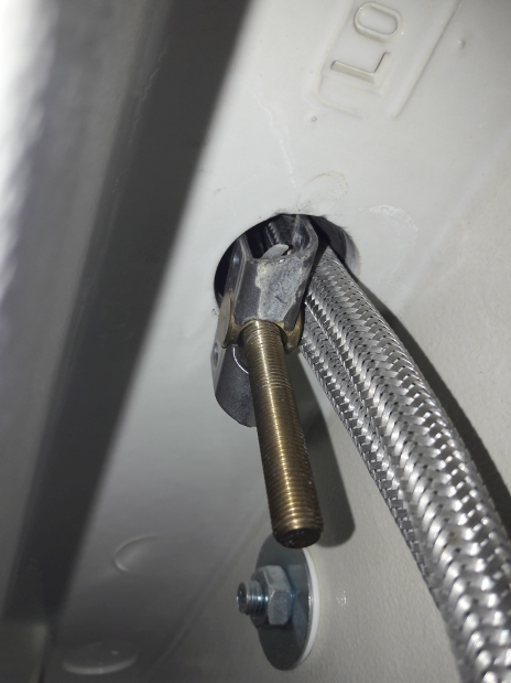

In mijn gevecht om een loszittende Venlo kraan vast te draaien, is de 'beugelmoer' het gat in mijn wastafel ingeschoten.
Hij stond toch meer op scherp dan ik dacht. Door mijn geklooi dreigt schade aan het gat (en een gekrenkt ego :oops: ).
Ik verwacht hem zo niet meer goed vast te kunnen zetten.
Ik krijg de 'beugelmoer' de schroefdraad niet genoeg afgedraaid omdat de hangende slangen echt niet meewerken.
Heb hier gezocht en het draadje van Jan gevonden:https://www.klusidee.nl/Forum/topic/vervangen-keukenkraan-nimbus-a1.58677/
Een inbussleuten bovenop helpt mij vooralsnog niets omdat inbusgat+kraan+schroefdraad e'e'n geheel lijken. Dus met e'e'n hand een inbus bovenop en e'e'n hand de beugelmoer vasthouden kom ik niet verder.
Het voetje van de kraan lijkt een los onderdeel maar met de ontstane speling kan ik niks.
Ik hoop iets over het hoofd te zien, zoals "met een inbus bovenop zou je alle'e'n de schroefdraad (en niet de kraan met slangen) moeten kunnen bedienen" maar dit lijkt echt niet het geval.
Hoop dat iemand mij een duw in de goede richting kan geven.
Hartelijk dank voor jullie tijd en inzichten. Fijn Paasweekend,
Bart.

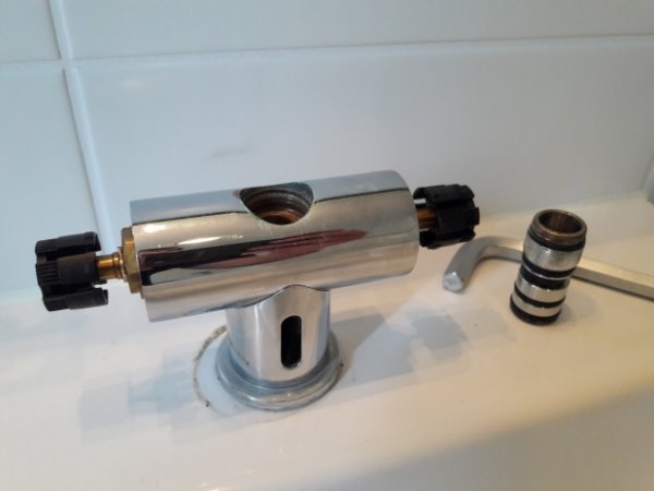

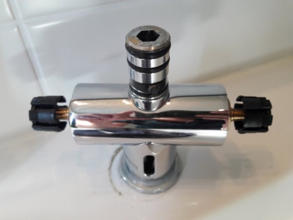

Henk,
Dank voor je snelle reactie. Het is dus een Venlo Noxxa, dat had ik nog niet gevonden. (Goed voor de zoekmachines).
Afdronk was dus dat de 'bus' waar het inbusgat deel van uitmaakt, een schroefdraad is op het T-stuk waar de draaiknoppen op zitten.
En dat bleek waar. In mijn geval was er de kracht van twee man voor nodig, maar hij kwam los.
Heel hartelijk dank.
Bart.

TIP: als je een buisje om imbus sleutel schuift heb je een langere hefboom zodat je meer kracht kan zetten

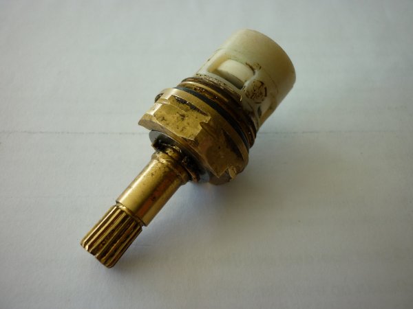

ik heb eveneens een vraag over een Venlo Noxxa mengkraan, een soortgelijk type als bij de vorige vraag.
De kraan is afgelopen week gaan lekken. Blijkt dat er twee zogenaamde bovendelen in de kraan zitten waar de lekkage door veroorzaakt kan worden. Ik heb eerst zelf geprobeerd om het rechter bovendeel los te draaien hetgeen niet wilde lukken. Vervolgens een loodgieter ingeschakeld, echter zonder succes. Hij slaagde er ook niet niet om het bovendeel los te draaien. Een steeksleutel (no. 22) of een bako hebben te weinig grip ("vlees"), bij het kracht zetten schiet het gereedschap van de moer af. Dit oude type bovendeel heeft weliswaar een zeskant maar is niet helemaal gelijkmatig rondom (zie foto's). Weet er iemand hoe dit onderdeel losgedraaid kan worden?

Jammer genoeg hebt u de verkeerde gereedschappen gebruikt, probeer het eens met een ringsleutel.
Ze zitten vaak heel vast, wat helpt is de ringsleutel op spanning zetten op de zeskant en dan met een hamer een tik op het einde van de sleutel geven.
Water eraf laten en warm stoken met een verfföhn lukt ook wel eens.

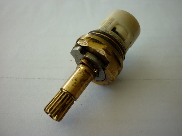

De loodgieter heeft wel gebruik gemaakt van een ringsleutel (gecombineerde ringsleutel - steeksleutel). Echter bij het op spanning zetten gleed de sleutel telkens van de moer. Het probleem is het gebrek aan grip omdat de zeskantige moer slechts 3 zijden heeft die bereikbaar zijn met een sleutel. Ik hoop dat de foto's wat dat betreft duidelijk genoeg zijn.

Het zeskantige deel van de rand is amper bereikbaar met een ringsleutel. Vandaar dat de sleutel er bij de minste of geringste kracht vanaf glijd. Zowel ik als de loodgieter wilden het gebruik van een waterpomptang vermijden om de kraan niet te beschadigen. Echter als dat de enig overgebleven oplossing is dan moet het maar..

Volledige kraan demonteren en het kraandeel in een goede bankschroef klemmen.
Lijkt me vreemd toe of er zat al een beschadiging op zodat ring sleutel niet verder wou.
Anders een pijpsleutel ken je nog iets aantikken.

Ook goed te weten dat er geen speciale tang nodig is om dit onderdeel te demonteren. Ik vermoed dat er sprake is van voortschrijdend inzicht bij de firma Venlo aangezien de nieuwe uitvoering van dit type bovendeel een solide eenvormige zeskantige rand heeft gekregen.

Dat hebben ze gedaan als aan aanslag punt voor de instelling van die kraan kop.
De oude versie heeft dat niet.
Hier moet je een pijpsleutel voor gebruiken.
Ringsleutel is de rand veel te dik van, die krijg je niet diep genoeg in de kraan.
Dit komt omdat de ene kant hoger is dan de andere van de zes kant.
Met tang of bahco kom je hier ook niet goed bij.

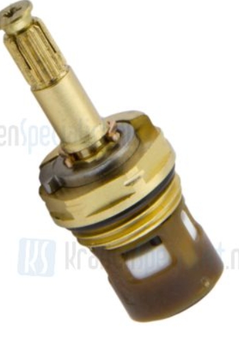

Leek me leuk om als Topic Starter het circeltje nog even rond te maken voor de zoekmachines en het nageslacht.
Want ook bij mij is de kraan begonnen met lekken. Demonteren ging inmiddels goed, nog dank daarvoor.
Maar ook bij mij wilde het mengdeel niet los, en beschadigde het flink door het gebruik van het verkeerde materiaal.
De inmiddels ingetrokken druppels schoonmaakazijn en de door Peter voorgestelde pijpsleutel was inderdaad de oplossing.
Je hebt 22mm nodig, en voor degenen die twijfelen wat te bestellen/halen, deze paste perfect en werkte erg goed bij mij.
Een een nieuw exemplaar van deze gaat er binnenkort in:
https://www.google.com/search?q=F963004NU
