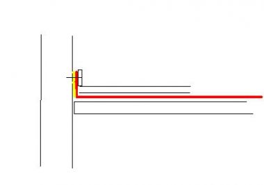

Wgb
Let op met het afdichten van die dampwerende folie. PE staat erom bekend dat er niet veel lijmen of kitten op hechten.
Zelf zou ik die folie iets opzetten tegen de muur en met een kit en de plint afsluiten.
Met isolatie bedoel ik een laag (bijvoorbeeld) EPS. Folie is geen isolatie.

De folie helemaal onderop en omhoog laten steken tegen de muur, zoals eerder geschreven dan de plint er tegenaan.
De folie houdt de lucht van onderaf wel tegen, meer dan de folie tegen luchtjes is niet nodig.
Het beste tegen lawaai is het isoleren van het plafond bij de onderburen, alle andere vormen helpen lang niet zoveel.
De vloer komt een stukje hoger bij gebruik van EPS, 10 mm is de dunste plaat.
Er is ook geluidsisolerende ondervloer op de markt dat goedgekeurd is voor flats, dat is veel dunner.
De opbouw wordt dan, eerst de folie tegen de luchtjes, dan de spaanplaten, dan de geluidsisolerende ondervloer en dan het laminaat.
