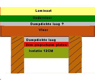

Hallo allemaal ik heb een vraag omtrent het opbouwen van de vloer.
Ik heb sinds een tijdje een huis gekocht en ben bijna klaar om de laminaat vloer en onderlagen te leggen.
Nu heeft de vorige eigenaar al de kruipruimte(die merendeel van het jaar droog is geïsoleerd
met isolatie en piepschuim platen en een dampwerende vochtscherm/folie.
Nu heb ik laminaat gekocht waarvan de fabrikant aanbeveeld om nog een dampwerende vochtscherm/folie of ondervloer met vochtwerendelaag te plaatsen op de houten vloer zelf en dan de ondervloer en laminaat echter is er dan(zie foto) geen kans op houtrot/schimmel van de houte vloer tussen beide dampwrende lagen?
De isolatie zit aan de koude kant, er is daardoor geen risico op condensvorming.
Via de houten balken kan er ook nog wel wat vocht ontsnappen, dus daar hoef je je geen zorgen over te maken.
Modelairplane
Oke bedankt hier gelijk nog een vraag wat is beter een echte dampscherm/folie(vaak blauwe kleur) op de houten vloer te legen en daarna een onder vloer of een alles in 1 ondervloer?
Het dampscherm aan de warme kant is ook niet nodig, dus elke ondervloer voldoet.
