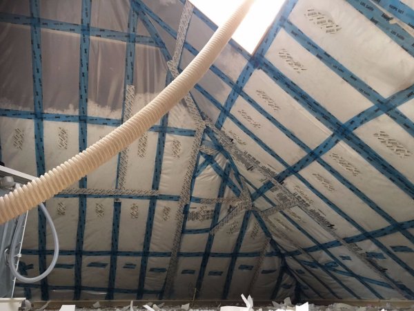

Hier een voorbeeld waarbij door ons alles is afgetaped (zelfs de nietjes op de latten, en daarna door een extern bedrijf volgeblazen met isolatiekorrels/vlokken:
