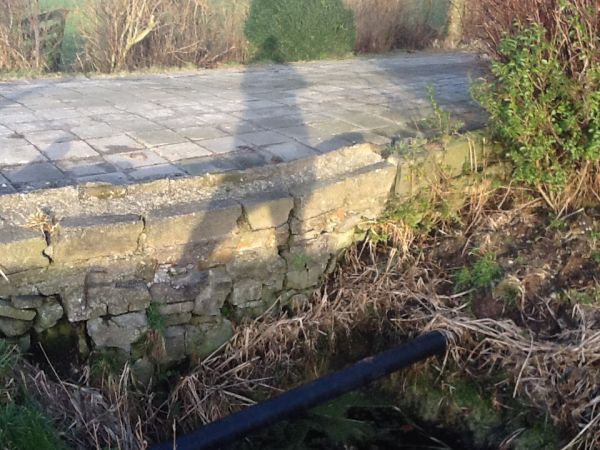

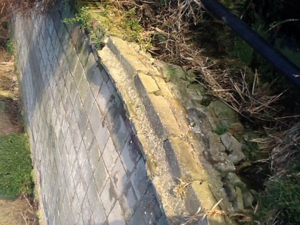

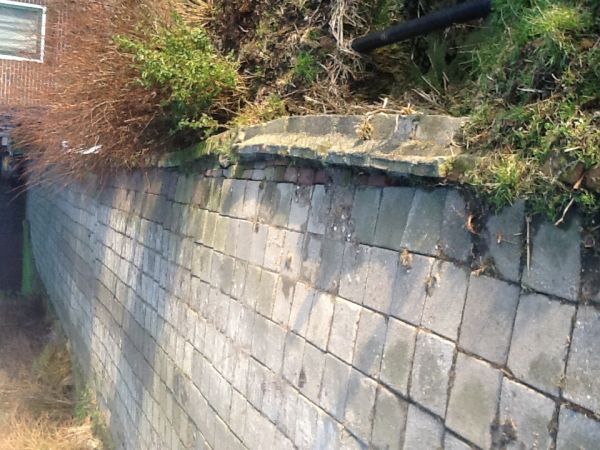

Wij hebben bij ons nieuwe een huis een dam over de sloot. indertijd is daar aan een kant een stenen wand met wat cement ertussen aangelegd, zie foto's.
zoals op de foto's duidelijk te zien is, is de wand aan het uit bollen. de dam zakt steeds verder naar buiten uit. ook zie je een scheur. ik ben bang dat het mogelijk in elkaar stort. wat kan ik hier precies aan doen? heeft het cement aan de buitenkant van de dam er op en zover mogelijk tussen de stenen smeren zin?

Niet te kort langs het kantje rijden
( nee, echt :) )
Deze komen hier in de buurt ook wel eens voor, en ja, ze begeven
het wel eens.
Vooral als de boer een grotere / zwaardere trekker heeft gekocht,
of als een toch iets zwaardere vrachtwagen er langs rijd die zich
niet bekend is met het los adres. ( en , het "zwakke kantje" )
Hier worden ze langzaamaan allemaal vervangen door nieuwe.
Ze worden nooit gerepareerd , meteen helemaal * nieuw *
( van beton gestort, ze zetten een soort mallen neer , met beton ijzer
verstevigd, en volgestort met beton )
Laat er eens een lokale wegenbouwer naar kijken ?
Die zijn zich waarschijnlijk wel bekend met het probleem.
( en hoe het op te lossen )
