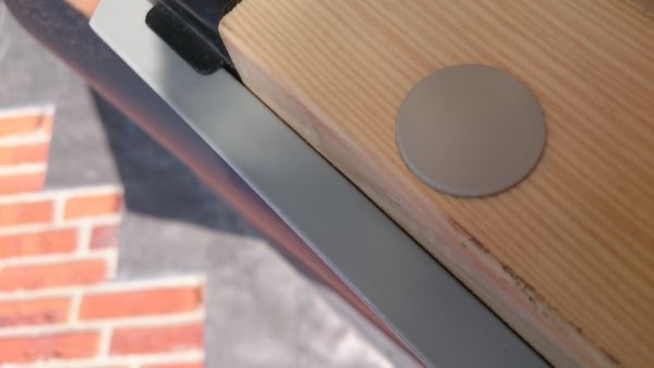

Bij onze nieuwbouw woning is op het kozijn van het dakraam onderstaande zwarte streep te vinden:

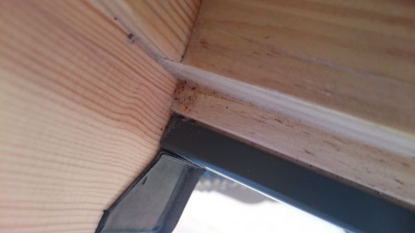

Ook zijn onderstaande bruine plekken in de hoek te vinden:

Dat zijn " weerplekken" als gevolg van vocht. Is het hout van het dakraam wel gelakt? Of is het af fabriek niet behandeld?
Met een ontweringsmiddel (oxaalzuur-oplossing) kun je het zwart verwijderen. Echter daarna moet je het hout wel behandelen met blanke lak of verf.
