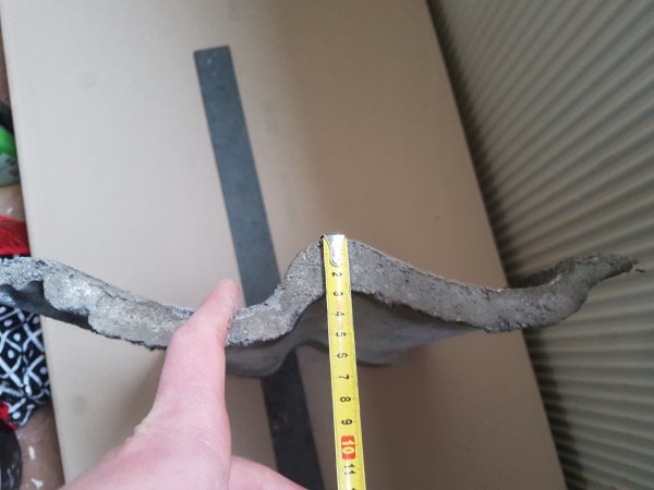

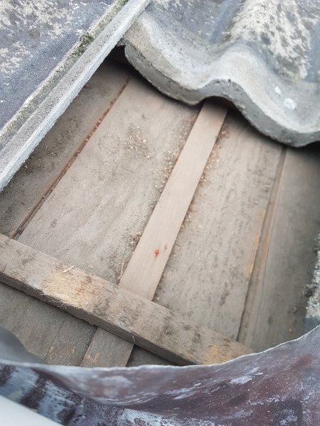

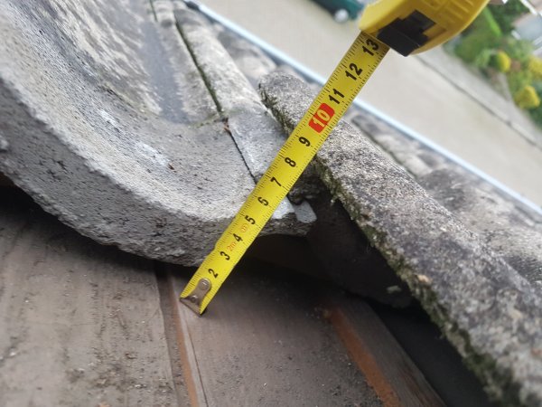

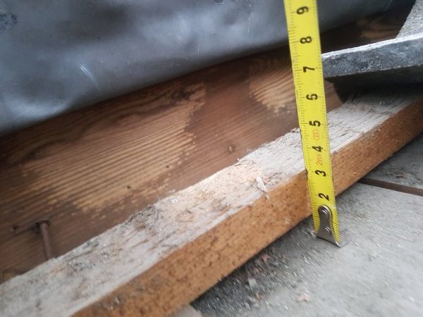

Ik heb een Velux dakraam (CK02) gekocht ter vervanging van het huidige, plastic dakraampje.
Ik zag in de montage-handleiding dat het dakraam op de panlatten gemonteerd word. Is het ook mogelijk het raam op het dakbeschot te monteren zodat het raam wat lager in het dak komt te liggen?
Als ik het dakraam op de panlatten monteer komt het raam zo'n 6 cm boven de dakpannen te liggen. Ik heb wat foto's bijgevoegd van de situatie.
