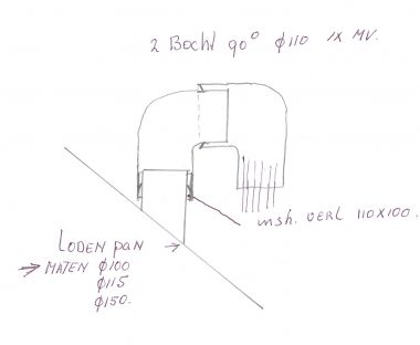

Ik bedoel, dat als in beide stukken een 110mm buis past, kun je met een kort stukje buis ertussen de boel toch in elkaar lijmen?
Nee het past niet dat is het juist, dat scharnierstuk is van dat zwarte PE spul wat je niet kan lijmen. De sok van 110mm komt op het scharnierstuk van 110mm maar is toch niet dezelfde maat. Ofwel er zit ruimte tussen, dat is het probleem.
PE is wel degelijk te verlijmen maar dan moet je wel het geschikte producten voor gebruiken.
Tevens zijn er voor PE ook wel primers op de markt.
Zoek anders eens naar hulpstukken op de ventilatie- en niet op de riolering afdeling. Vaak is de maatvoering toch net weer anders en genoemde dakdoorvoor is naar ik aanneem voor ventilatie bedoeld.
Wordt wel een creatieve constructie zo. Hoop werk haal je je op de hals.
Ik zou het zelf zo doen: men neme een ventilatiepan, daar boor/tik je de ventilatiegaten uit zodat de leidingen er door kunnen en het geheel verder eventueel lichtjes rondom afpurren. Dan desnoods nog even in de pankleur schilderen en klaar :prima:
