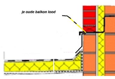

Als tijdelijke oplossing kan je ook de muur impregneren/watersafstotend maken. Door baksteen komt ook veel water heen.
Ik vond ergens dit detail:

Dat heeft weinig zin wat boven het lood zit wel dat stuk wat onder het oude grijze lood zit
heb de tekening even aan gepast hoe je het kan maken met lood in de muur
Succes

ik zou het zelf omdraaien.
ik zou de rand langs het lood kitten.
cement hecht slecht op lood, en brokkeld vaak weer af.
ik zou het doen met blijvend elastische kit.

Kit is een lapmiddel. Door UV inwerking wordt de kit minder elastisch en het gevolg kun je wel raden. Kit werkt wel als er geen licht op schijnt. Ik denk dat het beste is om een hele voeg deels uit te laten frezen en er een loodslab in te plaatsen. Vervolgens de voeg met speciale waterdichte specie weer afdichten. Het nadeel van lekkages is dat het altijd erger wordt.
