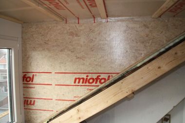

Goedendag:
er is een tijdje geleden een dakkappel geplaatst, maar nu zit ik met de vraag of ik zo over het plastic heen kan stukken, met rothband of iets deregelijks of is hier een andere oplossing voor, let wel op het dakgedeelte komen gipsplaten, maar ik wil dit niet aan de zijkant doen
Op folie kan je niet stucen. Je kan er gips(vezel)platen overheen zetten, en deze stucen.
Waarom wil je geen gipsplaten aan de zijkant?
Als je gipsplaten neemt met een afgeschuinde kant (AK-plaat) kun je die stuccen en sausen... Heeft zelfde uitstraling als 'gewoon' stucwerk.
Of een houten plaat maken en die schilderen.
