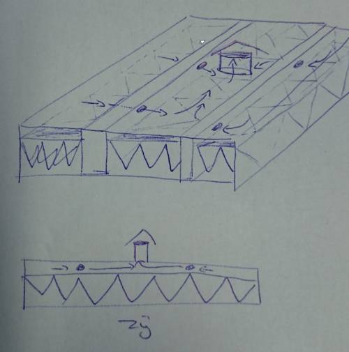

De eerste ventilatie optie die ik bedacht had was met een dakdoorvoer. En dan gaten boren in alle draagbalkjes zodat 1 dakdoorvoer voldoende zou zijn. Hiermee zijn alle holle ruimtes boven de isolatie met elkaar verbonden.
De holle ruimte tussen onderkant dak en isolatie zal ongeveer 1.5cm zijn. (is dat voldoende?)

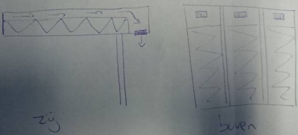

Maar daarna bedacht ik wat anders. Het dakkapelletje heeft een overschot van zo'n 30 cm over de kozijnen heen. Dat overschot is gewoon hol. Dus misschien kan ik onder het overschot een aantal roostertjes plaatsen ipv een dakdoorvoer. Dan kan ik tussen elke baan draagbalkjes een roostertje plaatsen. Er komen dan dus geen boorgaten tbv ventilatie in de draagbalkjes.
Het liefst kies ik voor de roostertjes in het overschot. Omdat de te boren gaten (om alle holle ruimtes tussen dak en isolatie met elkaar te verbinden) toch meer boven in dan midden in de draagbalkjes komen ivm beschikbare ruimte boven de isolatie.
Ik hoop mijn situatie te verhelderen met 2 tekeningetjes; van beide opties 1. En graag hoor ik waarom de roostertjes bijvoorbeeld toch geen goed idee zijn.
dakdoorvoer met gaten in balkjes:
-de zaagtandjes is isolatie. De pijltjes geven de ventilatie stroom aan.
roostertjes:
Als je er aan drie kanten een overstek zit krijg je een goede ventilatie. Alleen aan de voorkant, dan zou je aan de andere zijde onder de pannen iets kunnen voorzien. Een dak zonder doorvoer in het vlak is altijd sterker.
Dankje. Waarschijnlijk kan er aan 3 kanten ventilatie komen. Daar had ik nog niet aan gedacht. De beide zijkanten worden echter gescheiden door een draagbalkje.
Of zou het ook voldoende zijn om alleen aan de voorkant ventilatie te plaatsen en deze lucht gedeeltes met elkaar te verbinden? Dus een paar geboorde gaten in de draagbalkjes bij de overstek.
trouwens op isolerendoejezo lees ik juist dat er beter geen luchtlaag tussen isolatie en dakbeschot kan zijn.
Maar misschien is een luchtlaag icm ventilatie juist wel weer beter?

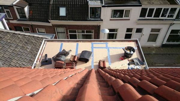

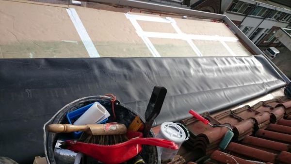

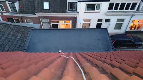

Afgelopen weekend de klus geklaard.
Uiteindelijk toch voor een warm dak isolatie gekozen dmv opgehoogde dakboeien.
Nog eventjes wat afwerking en het is helemaal af; wat bijschilderen en de daktrimmen bevestigen.
Een paar fotootjes :)
