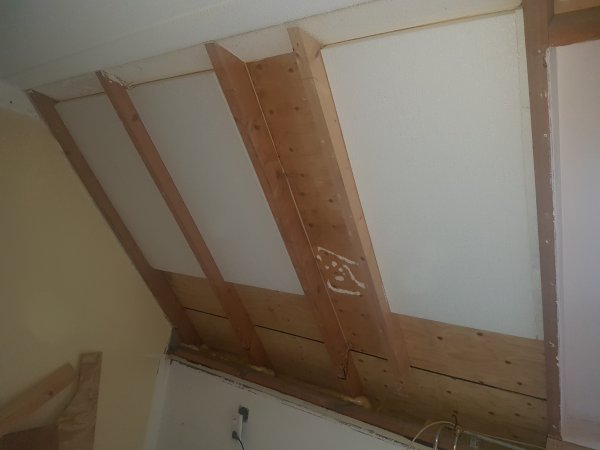

ik heb een foto gemaakt van onder de dakpan verder weet ik het niet

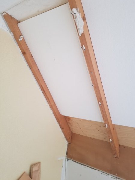

Ik veronderstel gezien jouw foto een EPS plaat tussen de balken geklemd.
Die witte stukjes en spijkers op de balken waren die dan van een gipsplaat?
De EPS zit verlijmd op het multiplex.
En die witte stukjes zijn inderdaad van de gipsplaten.

die onderkant is inderdaad niet geisoleerd omdat het daar overgaat in de betonnen muur. (zie nieuwe foto waar ik de plaat verwijderd heb)

Je kan de EPS laten zitten en er PUR met aluminium cachering van 81 mm dik tegen aanzetten. Omdat deze platen van aluminium zijn voorzien, aluminium is dampdicht, kan je de folie achterwege laten.
De platen netjes aangesloten aanbrengen en de aansluitingen van muren vloer ook goed gesloten aanbrengen en eventueel aftapen.

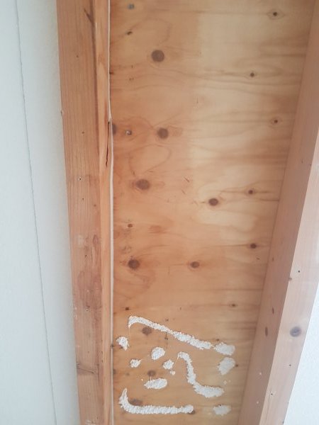

Ik had niet verwacht dat de oude opbouw zonder een damrem geen condens zou geven. Althans het middenstuk, laatste foto, dat ziet er goed uit daar heeft toch ook isolatie gezeten?
Zit er misschien een afwerking aan de warmekant van de isolatie platen.
Kan ik de EPS ook verwijderen en dan die PUR met ALU platen erin plaatsen? dan hoef ik de balken denk ik niet te verdikken. Moet er eigenlijk een luchtkamer tussen de isolatie en de gipsplaat zitten? (met die 81mm heb ik een 19mm luchtkamer) dan plak ik de randen tegen de balk af en gipsplaat weer terug hoe het heeft gezeten.
Denk dat er inderdaad wel wat condens achter heeft gezeten je ziet wel wat verkleuring. Ik zie geen afwerking op het gips of de EPS plaat aan beide kanten.

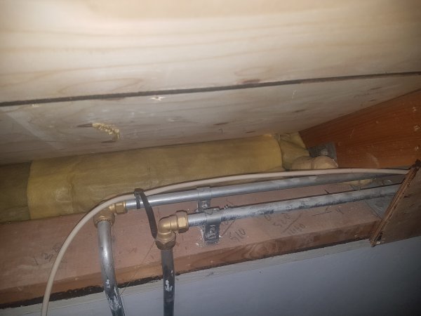

Ik loop nog tegen 1 dingetje aan. Kan het kwaad dat de isolatie tegen de verwarmingsleiding aan ligt?
