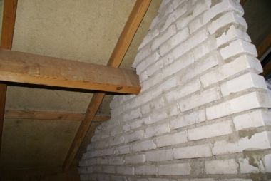

Ik heb in het forum e.e.a. gelezen over dakisolatie, en in mijn geval zal ik uitkomen op (van buiten naar binnen): pannen - underlayment (nu nog asbest) - dampdoorlatende folie - isolatie - dampdichte folie - gipsplaten. Tot zover heb ik het begrepen, maar ik laat me graag verbeteren.
Vraag 1
Halverwege de zolder staat een steunmuur die de 2 horizontale balken ondersteunen. Ook is het metselwerk doorgetrokken tegen het underlayment/asbest dakbeschot (Ik heb een foto bijgevoegd). Hoe moet ik daar mee omgaan m.b.t. de dampdoorlatende folie? Via het dakbeschot en dan een stukje langs de muur omlaag? Ik krijg het waarschijnlijk niet tussen bovenkant muur en dakbeschot geprutst.
Vraag 2
De dampdoorlatende folie, kan ik deze gewoon tegen het dakbeschot en vertikale balken nieten? En dan om de vertikale balken heen?
Vraag 3
Als ik de muren laat stucen, moet ik dan nog speciaal rekening houden met de muur ter plaatste van het dakbeschot? En ik bedoel eigenlijk omdat de muur hier tegen het koude dakbeschot rust.
Aangezien de asbest platen er nog af gaan, kan ik , voordat ik het nieuwe underlayment plaats eerst nog de dampdoorlatende folie aanbrengen. Is dat het beste?
Alvast dank voor jullie reacties, met vriendelijke groet,
