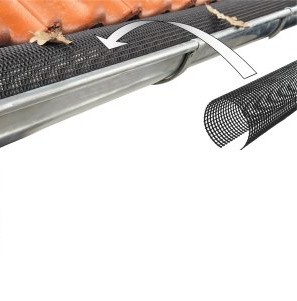

wil binnenkort een dakgootbeschermer aangaan leggen. In principe van de ene afvoerpijp naar de andere.
Maar omdat de buren aan één kant hier weer eens een keertje niets van willen weten, kan ik de aan die kant de dakgootbeschermer maar tot de erfgrens aanleggen.
Ten eerste, heeft dit dan wel nut?
En ten tweede, kan ik op de erfgrens - waar ik dus eindig - een stukje horizontaal plaatsen, zodat er geen rommel vanaf de buren in mijn gedeelte van de goot komt?
Het hangt af van de richting van het afschot en van de windrichting wat er met de bladeren gebeurt die wel in de goot komen.
Als die toch jouw kant opkomen kan het middel erger zijn dan de kwaal. En dat er bladeren onder de afdekking komen. Die worden nooit weer droog en kunnen niet meer wegwaaien en zijn lastiger te verwijderen.
Tja, of je een schotje mag plaatsen? Geen idee.
Bedoel je zoiets.
Een rechthoekig stukje met de afmeting van de goot eraf knippen een paar tyraps, moet lukken.
@wgb: ja inderdaad, zoiets.
Ik kan inderdaad een rechthoekig stukje afknippen en deze op de kop zijn kant plaatsen.
Laat ik aan de onderkant hiewrvan 1 cm vrij van de dakgoot, zodat het water verder vrij is om te bewegen.
En krijg ik ook geen bladeren of andere viezigheid in mijn gedeelte van de goot gewaaid zoals @Frank terecht aangeeft.
Dit een oplossing?

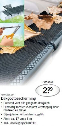

Gaat overigens om deze:
Als je in de goot ook een stukje gaas zet let dan op dat de buren een eigen afvoer hebben. Dat gaas verstopt de goot binnen now time en dan zou het water van de buren niet meer weg kunnen.
