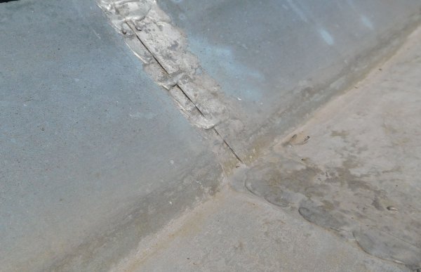

Hallo forum,
Wij hebben ca. 10 jaar geleden onze goot laten vervangen door een bakgoot.
Een dezer dagen heb ik geconstateerd dat er op een plaats wat water druppelt uit de bak.
Bij nadere bestudering heb ik gezien dat schuin erboven een las zit in de zinken goot en die ziet er inderdaad niet helemaal perfect uit.
Er schijnt tegenwoordig ook lijm te bestaan voor dit doel. Is dit aan te bevelen of is solderen toch beter?
Ik heb weleens een waterleiding gesoldeerd, maar het schijnt dat solderen van zink toch een stuk moeilijker is..
Alvast bedankt voor iedere hulp.
mvg, Peter

Van zink lijmen een filmpje gezien. Reinigen of primeren ril kit en klaar. Is geen oude soldeernaad repareren. Maak is een foto van de bewuste naad.
Het lastig met zink solderen is dat je het met een soldeerbout moet doen. Daarbij stort zink in elkaar als je het te heet maakt. Zink en soldeer liggen qua smeltpunt 450 gr. bij elkaar, vandaar. Waterleiding kan je met een vlam doen en koper zal niet gaan smelten. Smeltpunt 1000 gr.

Bedankt voor de reactie. Zie foto.. is dit op een andere manier te repareren dan met solderen?
mvg, Peter

Ik heb geen ervaring met moderne middelen. Ik ben oud genoeg om te weten dat het niet eenvoudig is. Een kit die meer dan 25 jaar in conditie blijft zoals een soldeernaad ben ik nog niet tegen gekomen. Maar zeg nooit nooit. Er zitten hier goede loodgieters die je best verder willen helpen.

na het zien van de foto ben ik van mening dat deze goot er nog verrassend goed uit ziet
en nog wel te solderen is als je de naad zorgvuldig schoonmaakt

Butylband van ****** kan een oplossing zijn als solderen niet meer lukt.

Deze goot zou met de juiste middelen naar mijn mening ook goed te solderen zijn mits het niet de gootbodem is!

Werk dagelijks full time met zink inmiddels al 20 jaar en ben het een en ander tegen gekomen.
Maak altijd eerst een proef of het tin nog goed vloeit en doet het dit dan durf ik dat zeker wel aan en heb dat met regelmaat ook gedaan en nog geen klacht van lekkage weer gehad.
Feit is gewoon dat de meeste mensen alleen maar S39 kennen maar dat er inmiddels meerdere producten bij zijn gekomen die veel beter werken.
Gebruik je het aloude loodpotje met zink en zoutzuur nog wel eens?
Bij zink met verwering gebruik ik dat nog steeds, dat vind ik beter dan gangbare vloeimiddelen.
zink132480
Nee dat gebruik ik niet, bij oude goten gebruik ik DECA van Zinkunie wat speciaal voor oude goten is en ik denk wat samenstelling betreft dat het heel dicht bij zoutzuur want de damp trekt uit het potje als je die opent en dat doet de oude zoutzuur ook.
