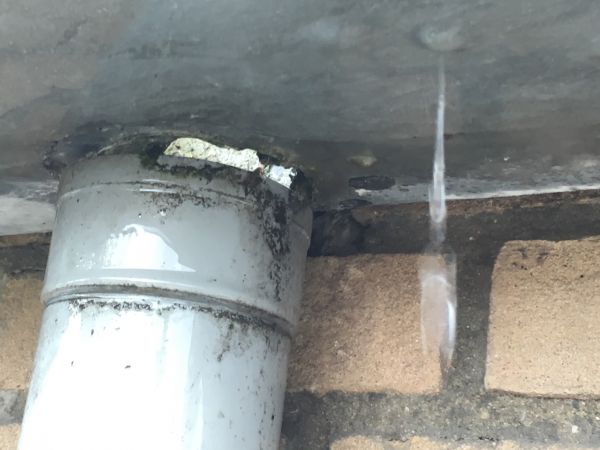

Regenpijp op dakgoot lekt
Carola103
Kan ik dit met een pasta of tape dichtmaken? De Regenpijp op dakgoot lekt
Wgb
Wat ik zie, het lijkt op een zinken dakgoot. Enig idee hoe oud de goot is. Richting de 25 jaar de goot laten vervangen.
Is de goot een jaar of 10 kan je er beter een vakman bij halen.
Kit of tape kan ook maar over het algemeen je blijf aan de gang.
Verwarming Sp.
Lekt het op de aansluiting? Groot kans dat de buis verstopt is en daardoor lekt op de aansluiting.
Als ik het goed zie, zit er gewoon een groot gat bij de aansluiting met uitloop en buis.
Dus daar zal een nieuw stuk uitloop in gesoldeerd moeten worden.
Zou hier niet te lang mee wachten, anders heb je straks kans op veel vocht doorslag naar binnen.
De rand van het witte stukje is te glad om kapot zink te zijn, ik gok op kit o.i.d.
Ik ben het eens met Hessie.
Henk253
Het kan ook een loden steek pijp zijn die gaan sneller stuk.
Ik zou er een nieuwe steek pijp in later zetten.
Als je de ouwe de soldeer naad heet maakt dan het steekpijp er uit haalt dan hebben ze een schone naad om weer te solderen.
