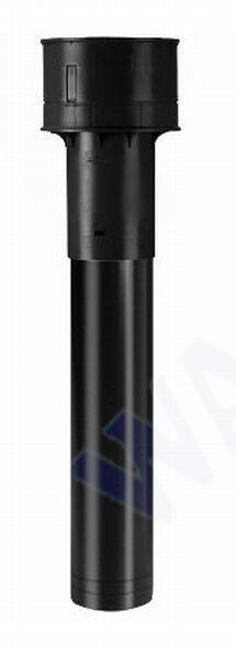

Onlangs mijn dak laten plakken incl dakdoorvoeren voor mechanische ventilatie en condensdroger. Helaas zijn de dakdoorvoeren onderdaks te kort geworden om daar slangen op aan te sluiten. Ik heb geprobeerd met diverse lijmen een stuk buis erop te krijgen, maar niets hecht goed aan de dakdoorvoer.
Is hier geen "standaard" oplossing voor?
Grt Sharan
Is het exact het zelfde type zoals het afgebeelde doorvoer? Het door jou afgebeeld type doorvoer is namelijk een geïsoleerde versie. Hier zijn geen speciale attributen voor op de markt. Je kunt wellicht een stuk spiro buis erop monteren.
Eigenlijk zijn deze doorvoer bedoeld voor beluchting en dus niet voor geforceerde ventilatie.
Het is niet exact de versie die ik heb, maar ik vermoed dat het type gelijk is. Zijn er voor de niet-geïsoleerde versie wel attributen verkrijgbaar? Hoe monteer ik de spirobuis erop? Ik kan er nauwelijks met mijn vingers bij.
Welke diameter heeft de dakdoorvoer?
Bij een ongeisoleerde doorvoer gebruik je doorgaans de hieronder afgebeelde uitblaas. Deze steekt een stuk onder het dak uit.
