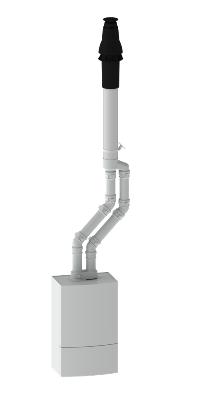

Hoi,
@Wgb, ik zou zeggen dat tie geplaatst is zoals beschreven in de link die je stuurde
@Marcn88, ik ga geen namen noemen maar de beunhaas is in meerdere opzichten niet bevallen.
Kijkend naar onderstaande afbeelding, wat zit er niet juist en hoe zou het wel aangesloten moeten zijn?
Ik zou me kunnen voorstellen dat 1a en 1b verkeerd om zitten maar dat is mijn eigen logica en of die voldoende is... :)
De binnenste buis van de doorvoer isde rookgasafvoer pijp de buitenstede luchttoevoer,
Bij u zit nu de afvoer op de buitenste buis en de toevoer op de binnenste buis tevens dient de rookgasafvoer en luchttoevoer gebeugeld te worden zie hiervoor de rogafa
Dank je wel Marcn88.
Ik ga er mee aan de slag!
Was het enkel een observatie dat het niet goed aangesloten zit of verhelpt dit de lekkage ook gelijk?
Op het dak is de rookgas de bovenste uitgang en deze is niet 100% regenwater werend, dat hoeft ook niet als alles inpandig goed zit.
Nu valt het regenwater op het dak in de rookgas afvoer en word DM van het broekstuk overgezet naar de luchtzijde en dan is het lek.
A en B verwisselen zou de problemenmoeten oplossen.
Je krijgt geen water binnen in de ketel als er een scheurtje is ontstaan tussen de hechting lood en PE van de plakplaat van de doorvoer.
