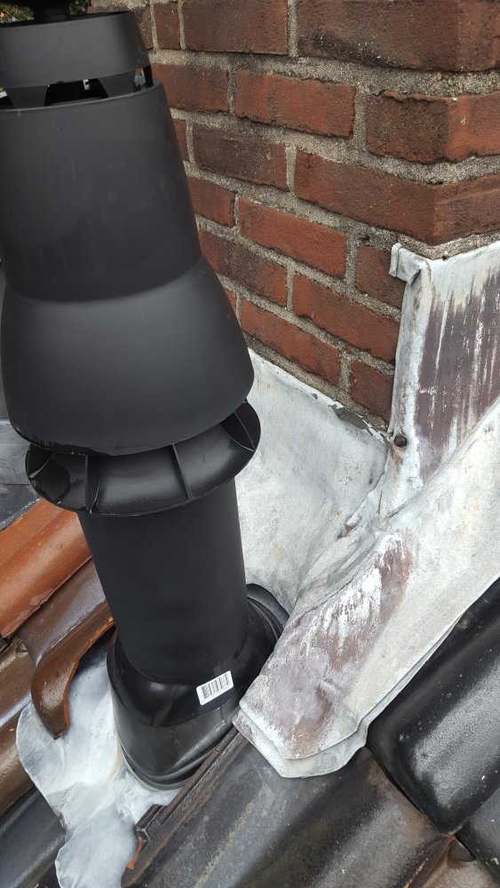

Bij heftige regenbuien met de wind uit een bepaalde richting lekt de (nieuwe)ketel. We dachten eerst dat het de ketel zelf was maar het blijkt dat dit via de dakdoorvoer komt. Het water loopt vervolgens langs de piepschuimen isolatie laag en de plastic buitenkant van de ketel en het water drupt via een schroefgat naar beneden op de de houten vloer. Een bakje doet wonderen maar dat is natuurlijk niet handig.De gene die de ketel geplaatst heeft geeft geen thuis en ik heb ook geen zin om mijn recht te halen.

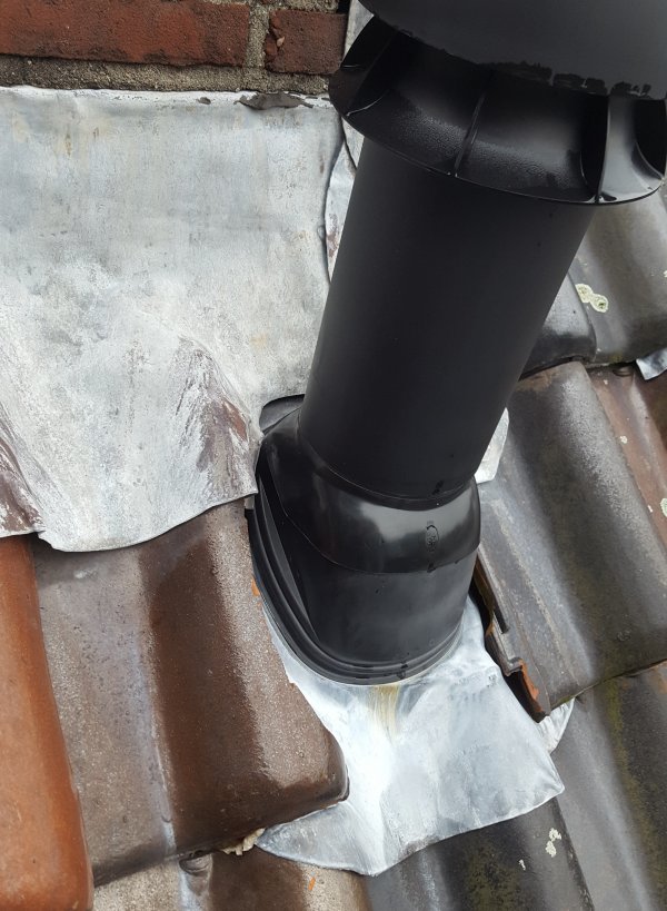

Ik ben het dak op geweest en ik zie dat het lood wat van de stenen schoorsteen naar beneden komt, iets te ruim geknipt is voor de dakdoorvoer. hierdoor komt het regenwater van het dak bij wind uit een bepaalde hoek langs de buis van de dakdoorvoer naar binnen.
Ik kan hier van die loden plakstrips tegen aanplakken of bitumen. Beide zal vast goed werken maar wat is het voordeel van het 1 of van het ander?
Je ziet er niets van dus het is vooral een functionele keuze.... of toch niet?
Ziet er normaal uit. Je zal toch even voorzichtig de loodslabbes moeten optillen om te kijken hoe de loodslab die aan de doorvoer is gemonteerd er bij ligt.
Wat mij opvalt, het lijkt dat het deel van de slab aan de linkerzijde van de doorvoer iets naar beneden loopt.
Bedoel je bij de onderste foto, hoe de loodslab welke aan de doorvoer vast zit, onder de linker dakpan doorloopt?
Ik heb zelf het idee dat de loodslap die vanaf de schoorsteen richting de doorvoer gaat te kort is gehouden. Daar had volgens mij meer 'vlees' aan moeten zitten zodat het omhoog tegen de doorvoer aan gevouwen kan worden...
Nee de loodslab die door de fabriek aan de doorvoer is aangebracht is groot en zou aan de achterkant van de doorvoer omhoog staan.

Het lood gaat ind eerst naar beneden maar onder de dakpan komt het ook weer omhoog.
Ik heb ook de pan boven de doorvoer even weg gehaald en ik zie dat het lood vrij hoog door naar boven loopt.

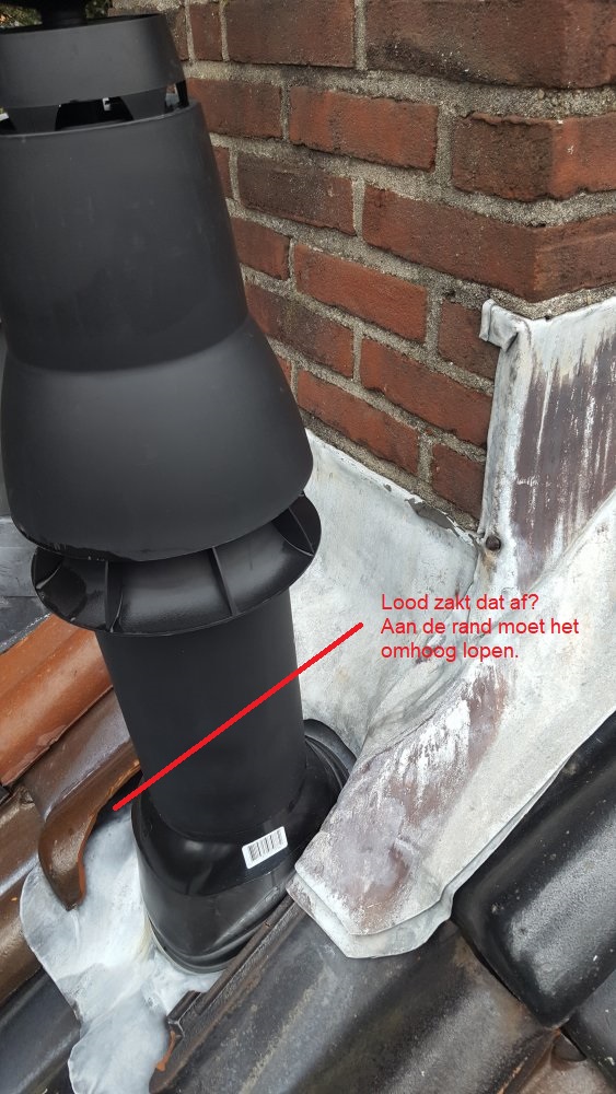

Het komt aan de onderkant uit een schroefgat van de ketel. Als ik de klep van de ketel haal, dan zie ik dat het water langs de zijkant tussen de piepschuim isolatie laag en de buitenste plastic buitenlaag naar beneden gaat om vervolgens via het schroefgat naar buiten te komen. De lekkage is dan ook alleen bij hevige regen en een flinke wind vanuit een bepaalde hoek.
Het lekt bij de pijl die Wbg op de foto heeft gezet, het lood steekt niet ver genoeg onder de pannen en staat niet genoeg omhoog.
Ik heb het deel bij de pijl een stuk omhoog getrokken en de dakpan heeft het weer iets naar beneden gedrukt waardoor het volgens mij netjes aan sluit.

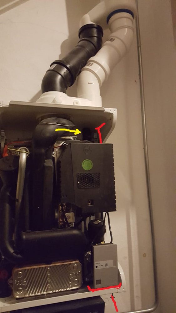

Zie hier onder de Remeha Tzerra. De lekkage is bij de rode streepjes achter het piepschuim en komt uiteindelijk onderaan via het schroefgat naar buiten.
Ik zie ook pijpje bij de gele pijl... kan het zijn dat regeninslag nou eenmaal binnen moet kunnen komen maar dat het water eigenlijk via dat pijpje afgevoerd moet worden en dat dat niet goed zit?

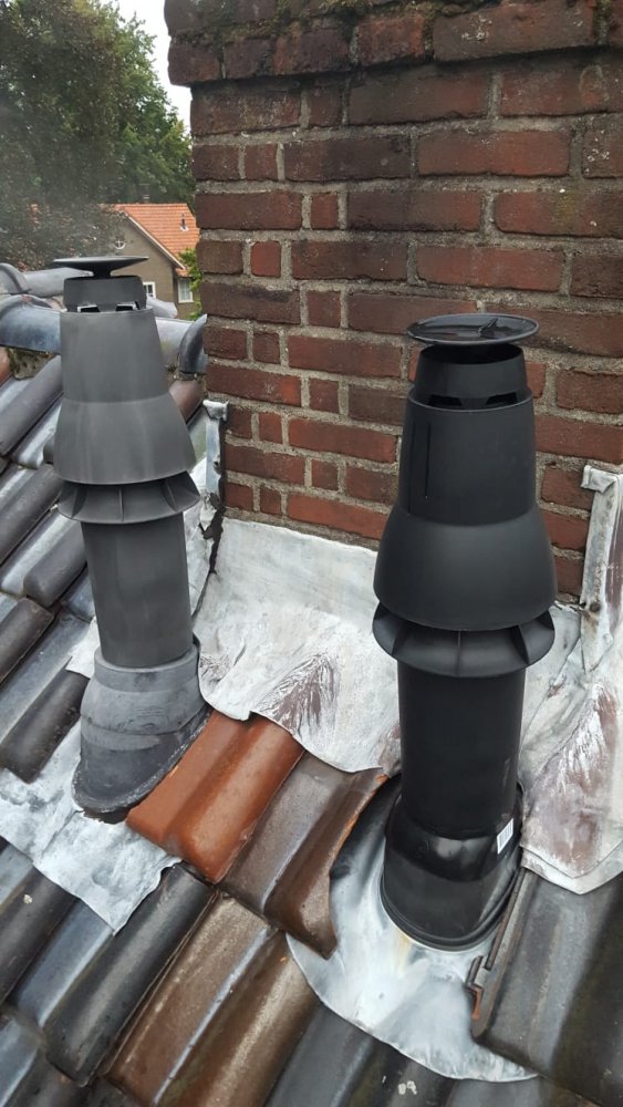

Staat de afvoer toevallig niet scheef waardoor er regenwater in de lucht toevoer kan regenen?
Ik heb er geen waterpas naast gehouden maar volgens mij zit dat wel goed...
Het gaat om de rechter:
Als ik zou naar de afvoer kijk, dan kan het inregenen by design lijkt me.
Zie je water aan de buitenkant van de buis van de doorvoer of bij de aansluiting waar de twee buizen zijn ingestoken.
Als het lood niet goed is aangebracht kan regenwater niet in de ketel komen. Dat buisje bij de gele pijl daar zou een CV specialist antwoord op kunnen geven.
Dat ding waar de twee buizen worden gemonteerd wordt luchttoevoeradapter genoemd.
Het kan op een paar plaatsen naar binnen regenen.
Zorg dat de aansluitingen van het lood beter zit en plaats een nieuwe pan bij de rechtse doorvoer op de foto.

@Jan, als het lood\dakpan niet goed zit, dan zou het water langs de buis\ketel gaan... en niet in de ketel terecht komen.
Een nieuwe pan lijkt lastiger te zijn dan verwacht. Komt binnenkort een dakkapel en dan heb ik weer pannen :)
Kijk hier eens naar. Punt 5.4 bldz 26 als de luchttoevoeradapter in de bodem niet waterdicht is?
Misschien beter als er iemand bijgehaald wordt die verstand heeft van de ketel.
Door welke beunhaas is dit aangesloten de rookgasafvoer en luchttoevoer zijn verkeerd om aangesloten op de doorvoer hierdoor lekt deze condenswater tevens is er niet gebeugeld :mrgreen: :mrgreen: :mrgreen:
