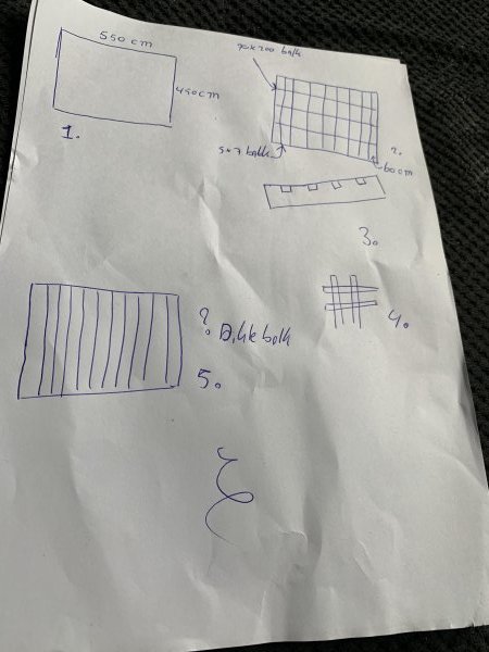

Ik vraag mij af wat ik bestte kan doen als dakconstructie
De schuur is 550 cm bij 450 cm en is gemetseld.
Nu miet er nog een dak op is het voldoende om 3 balken met overspanning van 550cm te gebruiken kopmaat 70x 200.
Daarin inkepingen te maken om de 61 cm en daar liggers van 4x7 450cm lang in te monteren zodat constructie vlak word zie tekening nr 2,3,4
Of is het beter om om zoals tekening 5 te bouwen.
Balken van 4x 7 heb ik meer dan genoeg namelijk. Gording van 70x200 moeten aangeschaft worden
Bij 5,50m is 75x200 niet zwaar genoeg, inkepingen moet je vergeten.
Wat is de hellingshoek?
Wat wordt de afwerking?
75x200 voldoet voor 4,50 hoh 610 mm, dus optie 5
