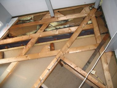

Ik zou graag één grote kamer willen maken van mijn zolder. Heeft iemand enig idee hoe ik deze constructie kan opvangen?
De balk aan de linkerkant van het deurkozijn steunt op de vloer. Het gaat hier om een verhoogde kap ten opzichte van het bestaande dak.
Het dak heeft een helling van 45 graden en draagt ongeveer 26m2 aan dakpannen.
Is een vernieuwd hollands spant iets?
Iemand nog suggesties?
bij voorbaat dank
Gr Dennis
Dit is op afstand niet te beoordelen, schakel een bouwkundige in, u loopt een groot risico wanneer u dat niet doet.
Boertje125
Een stalen spantje geeft je een doorgang die ca. 20 cm kleiner is dan de binnenkanten van de gordingen van het oude dak.
Om je een idee te vormen kan je uitgaan van een HEA 140/IPE 180
Maar voor de uitvoering moet je het even laten berekenen door iemand die ter plaatsen is geweest.
