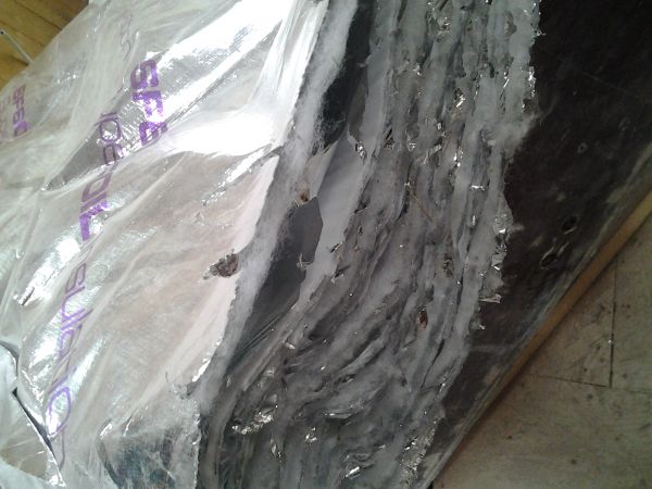

Ik ben mijn nieuwe oude huisje aan het opknappen (bj. ~1928)
Het dak was totaal niet geisolleerd, dus dat heb ik als eerste aan gepakt.
Omdat ik aan de buiten kant wilde isoleren en de verhoging minimaal wilde houden ivm de dakgoot, was ik na veel googelen erg gecharmeerd van meerlaags isolatie folie.
Contact gezocht met de leverancier en mijn verhaal gedaan, en het was een ideaal product voor renovatie.
Ik kon het zelfs direct op het dakbeschot monteren....

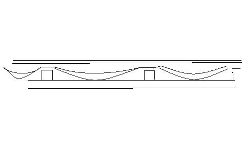

Maar uiteindelijk heb ik de folie tussen 2 dak tengels op het dakbeschot gemonteerd zodat de folie wat luchtiger ligt.
Het ligt er perfect bij, maar nu kom ik bij het punt om mijn dakbeschot aan de binnen zijde af te werken...
Maar hoe zit dat dan met de ventilatie?
Ik had het idee om een raamwerk tegen het dakbeschot te maken, dampkerende folie er tegen aan en vervolgens gipsplaten.
Gaat dit goed zonder dat t dakbeschot gaat rotten?
Of moet ik andere voorzorgs maatregelen nemen?
