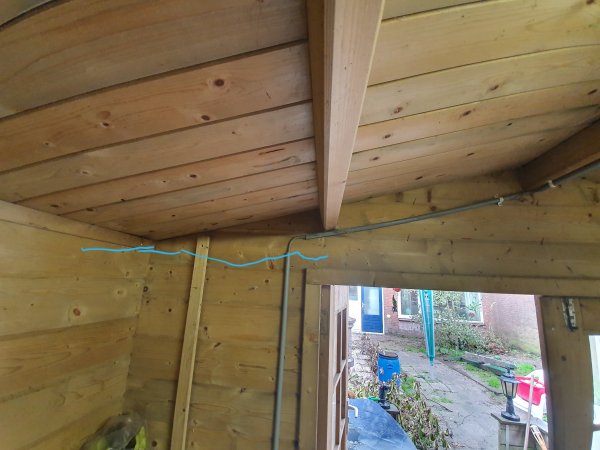

Hallo allemaal,
Mijn moeder heeft een blokhut/tuinhuis staat.
Nu wordt deze bij haar niet meer gebruikt dus wil ik hem bij mij in de tuin gaan zetten.
Mijn moeder en ik wonen naast elkaar maar helaas worden onze tuinen afgescheiden door schuurtjes.
Nu wou ik het dak in 1 geheel naar mij toe brengen en de rest van de hut gewoon afbreken en op bouwen.
Dit vind ik met het dak zonde omdat er shingles opzitten en deze verder nog goed zijn
Als ik het dak omhoog druk beweegt het wel maar op een of andere manier krijg ik hem er niet goed omhoog
Aangezien dat de zijkanten Gewoon in elkaar klikken lijkt mij dat ik het dak er gewoon af moet kunnen pakken met de bovenste rij planken van de zijkanten.
Iemand tips voor mij?

Helaas is de brandgang/poortje Die achter de tuinen langs loopt te smal om de blokhut door heen te drukken
Het dak in één geheel kan niet, omdat er geen verband in zit. En het wordt dan ook te groot/zwaar. In twee delen kan wel lukken door de nok los te maken.
Bedankt voor het bericht ijkenhout,
Ik dacht als ik met een man of 4 het dak er af til dan moeten de planken die bij de blauwe streep zitten automatisch mee komen.
Maar dat wordt dus te zwaar begrijp ik.
De lengte is niet echt een probleem ik kan hem over de schuurtjes heen tillen.
Als ik de planken bij de nok los maak en in 2 gedeelten over brengen moet ik dan alle shingles vervangen of alleen de bovenste rijen?
Hou er maar rekening mee dat alles uit elkaar valt. Tenzij je het goed aan elkaar bevestigd met hulphout. Het dak moet eerst stabiel gemaakt worden (spatkrachten). Dat is niet zinvol en zorgt alleen maar voor meer gewicht.
Je kan zelf uitrekenen hoeveel het weegt. Ik schat dat het dak ruim over de 100kg is. Ruim 25 kg. boven je hoofd uittillen is niet aan te raden.
Maak het jezelf niet te moeilijk en deel het kleiner op. Je vrienden hebben het dan er al zwaar genoeg mee.
De planken zullen wel mee komen maar de grote vraag is of je ze er weer in krijgt.
Een kraan lijkt mij het beste, die zet alles in 1 keer op de plaats.
Vraag entree voor kijkers uit de buurt dan heb je kosten er weer uit. :wink:
Niet te tillen dat dak. Ook een half dak is nog te zwaar. Bovendien geen verband in het dak dus alles zakt in elkaar en is dan kapot.

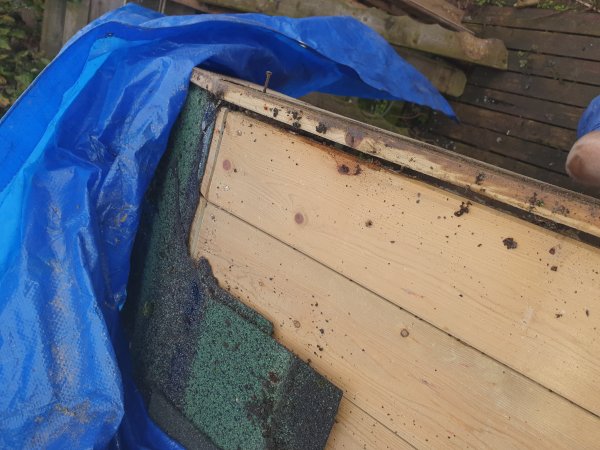

Ik heb in middels de shingles verwijderd.
Dit ging nog wel aardig vlot..
Nu nog de dak platen proberen te verwijderen zonder kapot te maken
Zoals te zien 2 spijkers naast elkaar
Van onder af de planken naar boven kloppen met een lat er tussen om de hamerslagen niet te zien.
Dan van bovenaf de planken weer naar beneden tikken, met een beetje geluk staat de kop van de spijker dan net boven de plank.
Dit soort breekijzer is er zeer geschikt voor, ze zijn oersterk en kosten maar een paar euro.
