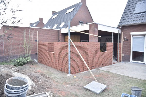

Ik heb mijn carport dicht laten maken en laten verlengen met halfsteens muren.
Nu moet er een verlenging van het dak van 2 meter komen. Alleen weet ik niet wat de beste manier is om de draagbalken op de muren te monteren.
Ik zat zelf te denken aan raveel dragers aan beide muren en de balk daar in leggen alleen kan ik nergens op het internet vinden dat iemand dat zo heeft gedaan (misschien voor een reden?)
De stenen van de pilaren waar de laatste balk van de carport tegen aan rust liggen ook los, dit moet ook verstevigd worden
Je wilde alleen de open delen dichtmetselen. Dit is een heel ander verhaal geworden.
Is het alleen een halfsteensmuur of een spouwmuur? Bij halfsteens wordt vaak de balk in het metselwerk gelegd, en aan de buitenkant een boeiboord ertegenaan. Maar balkschoenen (juiste kwaliteit vanwege vocht) of een moerbalk kunnen ook.

De uitbouw is nu halfsteens met een steense versteviging in de hoeken, ik wil misschien straks nog een spouw met cellenbeton maken, is dat verstandig om die aan de halfsteens muur te ankeren voor meer stevigheid?
Kunt u mij zeggen welke balkdragers het meest geschikt zijn voor dit project, ik zat namelijk eerst te denken aan raveeldragers maar misschien zijn balkdragers met een korte lip die net in de voeg valt toch beter?
Balkdragers met die flapjes aan de zijkant hebben meer bevestigingsmogelijkheden. Dat flapje aan de bovenkant zou ik niet alleen vertrouwen. Maar verder weet ik ook niet precies de toepassingsverschillen daartussen.
Koppelen van spouwbladen is altijd verstandig. Het binnenblad is normaal dragend. Dus daar leg je de balken op. Zet bij balken tegen het buitenblad de koppen goed in de grondverf.
