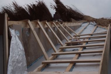

Uiteindelijk hier nog een eindverslag.
Het was een enorme klus, maar ik ben blij dat het nu zit.
De steenwol is verwijderd. Alle dakspanten waren 5x10cm. Erg aan de lichte kant dus. Op de 5x10 is een nieuwe spant geplaatst van 5x10cm. Daarnaast is tussen de oude spant en de nieuwe spant een dampdichte folie geplaatst. Op de folie is een dupanelplaat van 3cm. en 4cm geplaatst (op elkaar dus) De dupandelplaten zijn met de lasnaden in overlap op elkaar geplaatst.
Boven de dupanel is een spou van 4cm gekomen met de panlatten erbij een spou van 6,2cm. Dit voldoet niet aan de norm op de site van de nederlandse federatie van rietdekkers, maar het leek mij voldoende. De rietdekker gaf zelf aan (ene panlatte) als norm. Dat is dus 2,2cm. Dat zit blijkbaar dus al sinds jaar en dag in de omgeving op zo'n beetje alle boerderijen.
De dupanel is aangebracht met low expansion flexibele pur. Bij werking van het dak zit er dus enige marge in de pur voordat het breekt.
Het dak is nu een heel stuk steviger en zwaarder uitgevoerd, met de lichts mogelijke constructie mijns inziens. Ook de dakplaten tussen de spanten met pur, zullen hun bijdarage leveren.
De rietkap is 35cm. dik, opgebouwd in 2 lagen, fijn riet aan de onderzijde (20cm) en grof riet bovenzijde (15cm) Mijn rietdekker adviseerde dit om dichtslippen aan de bovenzijde te voorkomen. Het kiezen van het riet was nog een probleem op zichzelf. Mijn rietdekker gaf aan dat riet uit verschillende landen in verschillende kwaliteiten van jaar tot jaar nogal verschilt, net als wijn. Hier kan het voorkomen dat buitelands riet in bepaalde jaren beter is dan Nederlands riet. Ik kon kiezen uit 5 nationaliteiten. Uiteindelijk heb ik voor een mix van Turks riet gekozen en Roemeens riet.
Ik heb voor een traditionele rietkap gekozen om verschillende redenen: het dauwpunt ligt bij een schroefdak altijd in de rietkap zelf, daarnaast vereist een schroefdak een absolute dampdichte laag aan de binnenzijde. Bij een oud huis is dit bijna ondoenlijk. Je houdt dus altijd enige lekkage als was het maar bij de ramen en schoorstenen/nok/gevel. Het risico dat je loopt met problemen bij een schoefdak is dus veel groter dan bij een traditioneel dak. Daarnaast vond ik dat ik met de dupanel afdoende isolatie had aangebracht.
De spouw is licht geventileerd. Ik heb hiervoor gekozen omdat mijn dak relatief kort is (5,5meter) en via de dupanel makkelijk lucht kan worden verplaatst. Ik heb ventilatieslangen (tuinslang via de spouw doorsteken naar de nokvorsten) op iedere spant geplaatst aan beide zijden om overdruk/onderdruk luchtstroming te verkrijgen. Daarnaast hoop ik dat door beperkte ventilatie de rietkap gedeeltelijk kan meedoen in de isolatie, metname ook in de zomer. Helaas het ik nog niets kunnen testen omdat de zon de afgelopen week nog niet fatsoenlijk heeft geschenen.
Nu alles klaar is neem ik bijna geen tocht meer waar in het huis, wat dat betreft is de missie geslaagd. Ventilatie houd ik toch voldoende door alle overige zaken in het huis (oude boerderij).
