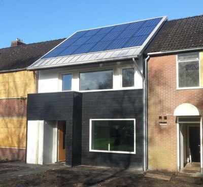

Er komen steeds meer projecten waarbij de buren *nog* niet meedoen. Je ziet dan juist dat de buren daarna enthousiast worden.
