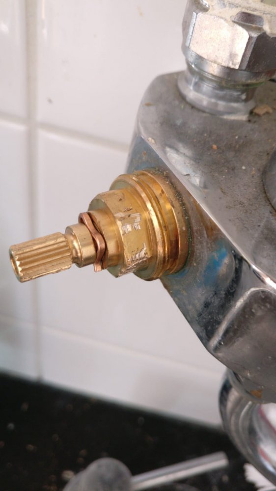

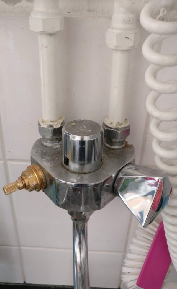

Ik heb een (door vorige bewoner afgekochte) Daalderop electrische CV met daaronder een Inlaatmengkraan (ook Daalderop) Sinds gisteravond is het warm water niet meer dicht te draaien, iemand enig idee wat hier tegen te doen is? Heb de knop er uiteraard al af, maar de kraankop kun je er volgens mij niet uit draaien hier.
Iemand enig idee of dit nog te repareren is of wordt dit een nieuwe inlaatmengkraan?

Met een passende sleutel (en dat is niet de waterpomptang die je gebruikt hebt) draai je m er zo uit.

met niet dicht draaien bedoel ik helaas echt niet dicht te draaien: Het is alsof de kraan helemaal open gedraaid is, dus water stroomt er op volle kracht uit.

Een passende ringsleutel is het mooiste, of anders een verstelbare moersleutel.
Staat de kraan niet gewoon helemaal open, en is de knop dolgedraaid? Probeer eens voorzichtig (zonder de ribbels kapot te maken) de stift te draaien met de waterpomptang.

Ik had dat als eerste al flink wat keer geprobeerd, net op jouw aanraden nog maar keer geprobeerd en uiteraard, hij doet het weer :oops: Zweer dat ik dat echt al gedaan het en toen deed het niks, maar had ondertussen de stopkraan aan de onderkant tijdje dicht gedraaid, zou het kunnen dat iets van verkalking aan de binnenkant weer is weggeschoten oid?
In ieder geval, hij werkt weer, dank voor je hulp!
Deze kraan krijg je niet dicht. tijdens opwarmen van de boiler is druppelen normaal.
Dit is namelijk een kraan met ingebouwde inlaatcombinatie.

Weet ik, het was ook geen druppelen, de heet water kraan bleef op vol vermogen stromen :) Dan bleef de boiler opwarmen ;)
Maar het is vooralsnog op wonderbaarlijke wijze gefixed! Dank iig.
