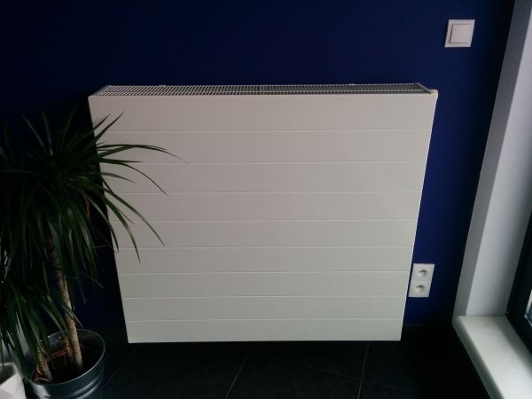

Ik woon sinds begin mei in een appartment met centrale verwarming. De CV loopt via een doorstromer.
Nu wou ik voor het eerst de verwarming eens uittesten, nu loopt dat niet geheel zoals verwacht.
Alle radiatoren zijn voorzien van een thermostaatkraan. Om te testen stonden deze maximaal open.
In de living hebben we 3 radiatoren.
1 radiator: wordt warm zoals ik verwacht. Hand tegen de achterkant van de radiator houden is ongenaam warm. Ik kan ook horen vanop afstand dat er daar water doorstroomt. (onderaan de hand tegen de radiator houden: is al een merkelijk verschil minder warm als boven)
2 andere radiatoren in de living: worden eerder lauw warm. Het stromingsgeluid dat waarneembaar is in de warme radiator is hier in mindere mate te horen (je moet dichtbij de radiator staan). Enkel het bovenste gedeelte lijkt goed op te warmen
In de badkamer is 1 radiator (handdoekdroger). Deze verwarmt perfect, wordt zeer heet en er is ook zoals in de warme radiator in de living een doorstroom geluid waarneembaar.
1 radiator in de slaapkamer: deze wordt wel echt warm, maar niet echt heet. Ook hier is een doorstroomgeluid te horen in de aard van de twee lauwe in de living.
In de bureau staat dan de laatste radiator: hier is geen doorstromingsgeluid te horen. De aanvoerleiding is wel warm. Deze radiator warmt nauwelijks op. Ik heb de thermostaatpin al nagekeken en deze zit niet vast.
Acties reeds ondernomen:
1. radiatoren ontlucht. Uit de radiator in de badkamer kwam veel lucht (deze staat ook het hoogste).
2. cv ketel bijgevuld. Deze geeft een druk van 1,5 bar aan en na opwarming gaat die tot 65 graden celsius.
Het appartement is op het 3de verdiep (weet niet of dit relevant is).
Ik ben benieuwd of ik nog iets zou kunnen doen om het probleem te verhelpen? Ik heb reeds het internet afgespeurd, maar daar bots ik altijd op ontluchten van de radiotoren, wat ik reeds gedaan heb.
Alvast bedankt voor de tips!
