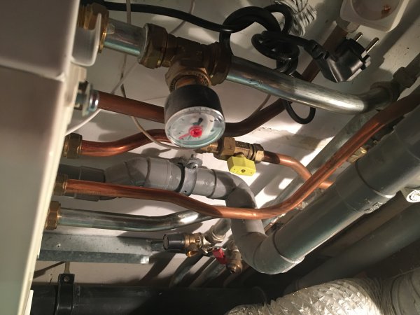

Dag mensen,

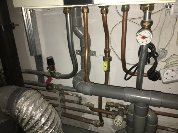

Ik wil mijn cv bijvullen maar na veel foto’s te hebben bekeken weet ik nog niet welke kraan de vul kraan is. Kan iemand mij helpen. Ik denk die linksonder met het rode hendeltje klopt dat? Alvast bedankt!
Ja, dat is hem met die rode hendel.
Slang op de kraan, slang vullen en dan op de vulopening aansluiten. Dan kraan en vulkraan open, zo krijg je het minste lucht in je instalatie.
