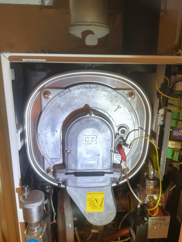

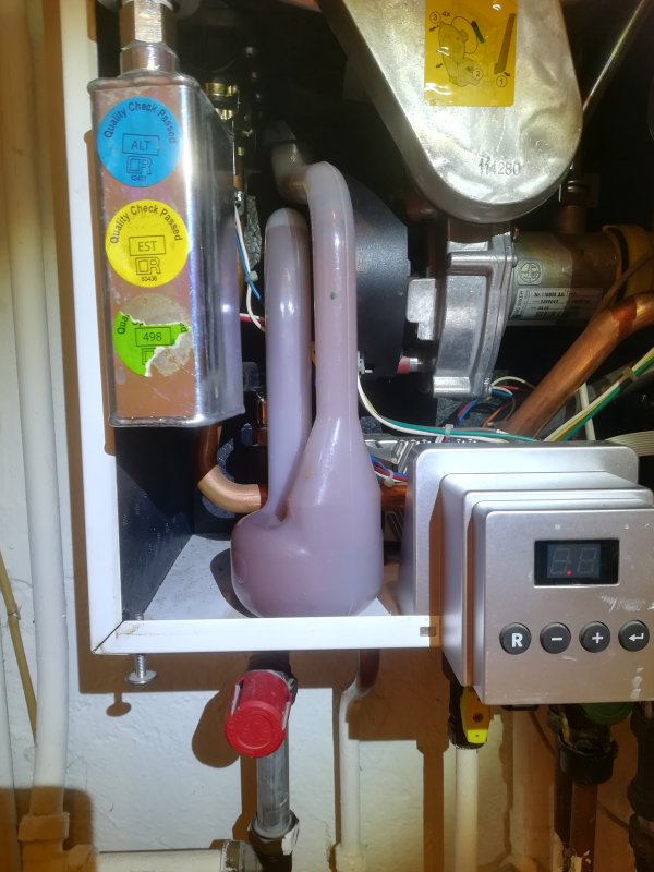

Haal de kap eens van de avant af en maak eens een foto van het gehele binnenwerk van de ketel met name de bovenzijde van de warmtewissellaar en de ontluchter aan de linker zijde.

Vanochtend was de druk 1.4 bar en terwijl ik erbij sta maakt de ketel wat lawaai en zie ik de druk in een paar seconden terugschieten van 1.4 bar naar 0.4 bar.
Nergens een druppel water te vinden.
Iemand een idee wat dit kan veroorzaken,?
Is diegene die u erbij haalt een officiele installateur of service bedrijf dit ivm dat de nodige modificatie tbv een branderthermostaat ook nog niet is uitgevoerd, ook lijkt me dit geen nieuw overstort ventiel te zijn
Is de druk meter dan nog wel goed? wil ook wel afwijken
Ik zie ook leidingen naar boven gaan waar gaan deze heen, zitten daar automatische ontluchters?
