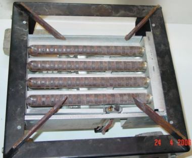

Natuurlijk zetten de opmerkingen mij aan het denken en schat ze dan ook naar waarde in:
Hierbij een foto van dezelfde brander door hetzelfde gasblok geregeld gebruikt als kooktoestel. Dus branden kan wel degelijk zonder de ventilator!
Maar goed, heb vanmorgen de onderdelen naar een CV bedrijf gebracht die het voor mij netjes gaat ombouwen en afregelen.
