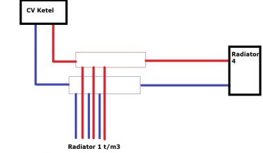

Ik heb onlangs wat zaken aan mijn cv-installatie veranderd.
Nu heb ik een probleem om de cv ontlucht te krijgen.
1 van de radiatoren wordt wel warm aan de bovenkant maar de retourleiding blijft steenkoud. Ik vermoed dat er lucht in de retourleiding blijft hangen. Nu is het zo dat deze retourleiding achter de wand omhoog gaat en ik hier weinig aan kan ontluchten. In de radiator zelf zit geen lucht, deze heb ik al ontlucht met zowel de kraan dicht als open.
Als ik hiervandaan de hoogste radiator probeer te ontluchten dan met hetzelfde resultaat. De andere radiatoren doen het wel gewoon goed al hoor je bij de ketel nog wel veel luchtbellen doorstromen.
Ik heb ook al geprobeerd alle kranen dicht te draaien behalve van degende die slecht warm word, dit heeft ook geen invloed.
Nu is het zo dat ik wat veranderingen heb toegepast en dit wellicht ermee te maken kan hebben.
3 radiatoren heb ik nu via een flexibele slang aangesloten, alleen de radiator die niet warm word zit nog met vaste pijp aangesloten.
Nu begin ik eraan te twijfelen dat dit wellicht niet goed werkt, dat verklaard echter niet dat met alle kranen gesloten (behalve de slechtwerkende radiatorkraan) het systeem niet door wil spoelen.
Er zit een spirovent op mijn systeem alleen kan deze natuurlijk ook geen wonderen verrichten, zeker als er een luchtbel blijft hangen ergens.
Ter verduidelijking heb ik de situatie even geschetst in paint.
Radiator 4 is het probleem.
Ik hoor graag van jullie wat ik verders nog kan proberen en/of dit systeem überhaupt wel kán werken met deze combinatie.
