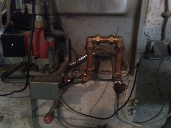

Sinds kort hebben we een daalderop boiler geplaatst gekregen.
De CV willen we alleen nog sporadisch gebruiken. omdat wij zonnepanelen hebben lijkt het ons beter om van het gas lanzaam af te koppelen. Nu wil het dat wij wel nog als reserve de CV moeten kunnen gebruiken echter ze hebben de boiler al afgekoppelt. Ik zie dat twee buizen in de boiler gaan. Eentje vanaf de driewegklep. Ik heb de sensor en de aansluiting van de thermostaat van de boiler al afgekoppeld. Mijn vraag is moet ik nu in de plaats van de boiler een lus maken zodat het water door kan stromen? kan ik wel ongestraft de boiler weg halen?
leon
Zo ik heb de boiler eraf gehaald blijft alleen nog een vraagje? je zei aftoppen. Wil dat zeggen dat je de aan en afvoerleiding van de CV die in de boiler lopen moet aftoppen of kan ik ze ook door lussen?
Op bijgevoegde foto heb ik de beide buizen met elkaar verbonden...
Je kan zelfs de drieweg klep er ook uithalen.
De boiler geeft geen signaal meer dat hij warmte wil.
Alleen je kamerthermostaat geeft een signaal en dat is alleen voor de cv.
Dus je kan je cv leidingen direct op de ketel aansluiten.
